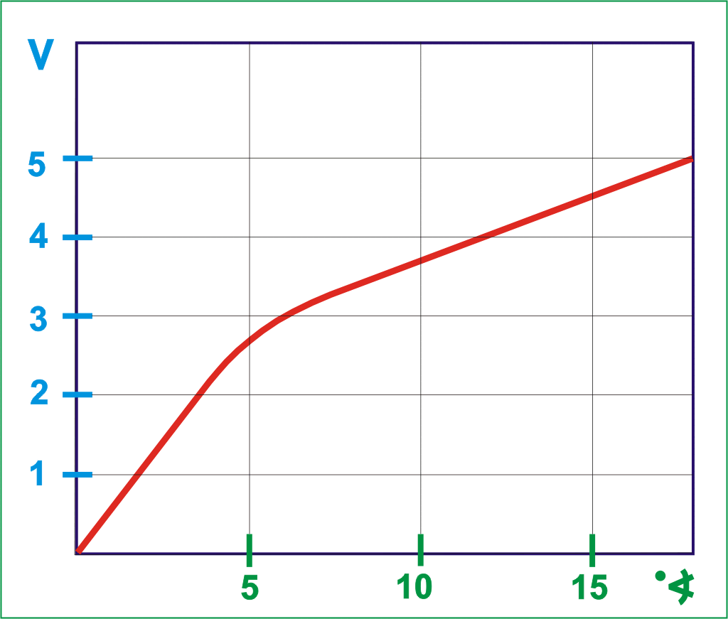

    http://www.audi-club.ru/forum/attachment.php?attachmentid=56880...Для проверки исправности ПНД,не нужны ни обороты,ни нагрузка...в эмуляторе Виннерса,кстати, качестве тюнинга,имеются иные графики кривой...............

    Да уже глядел когда-то:
    http://www.audi-club.ru/forum/showpost.php?p=7456887&postcount=1927
    А что тут такого нереального? Все загвоздка в отстуствии эталонного графика, с которым можно сравниваться.
    Так это график зависимости угла поворота лопаты, а не УОЗ. Да и график какой-то "самодельный" и грубоватый.:)
    Вобщем, как я понял, графика не бывает в открытом доступе:)
    На всякие "более механические впрыски" видел графики УОЗ - обороты, но на AAR чето нема...может плохо ищу.

    А чего так много линий? По какой из них-то ориентироваться? Между нижней и верхней ну очень большая разница.
  13. IDX
    IDX Старожил
    12 сен 2008
    6.397
    А100\C4 2.3AAR+гбо
    Да потому, что график на самом деле трехмерный - нагрузка. (а с учетом поправок на температуру -даже четырехмерный) :)
    ИМХО не зачем этот график ловить...особенно в ручную
    Достаточно проверить ДТОЖ, ПНД. Первый так совсем просто - мультиметром на сопротивление пару точек при разных температурах.
    А ПНД - на предмет отсутствия скачков напряжения при плавном подъеме лопаты рукой. Особенно в зоне ХХ.
    Если хочется (чисто в научных интересах) - можно заснять характеристику ПНД.
    Вот для вдохновения образцы таковых:
    1 (рис- как мерил)
    2- новый ПНД
    Смысл - определить годность ПНД.
    Если годен, то УОЗ будет такой как за программировано в блоке VEZ. В этом можно даже не сомневаться.
    Если не годен, то менять. Либо на новый (другой) ПНД либо на эмулятор Виннерса.
    Третьего не дано
    Как то так примерно.
    Удачи!

    Ммм, неправильную ссылку я подкинул, она не про УОЗ ХХ, а про базовый УОЗ.
    А смотреть ПНД я собирался в обычном режиме.
    Да, пояснений к графику не хватает.
    В идеале, конечно, для сравнения график при температуре уже прогретого ДВС, т.е. 90-95гр., без нагрузки, т.е. просто стоит на нейтралке, а я лишь фиксирую обороты и смотрю за показаниями текущего УОЗа.
    Спасибо! Конечно мм подъема- это не УОЗ, но хоть какой-то ориентир.:thumbup:
    Идея вся была в том, что старый ПНД (пусть и способный проработать многие десятки тыс.км) вследствие износа дорожки (потери части графита) может давать не совсем те УОЗы мозгу, из-за чего мотор может ехать не так шустро. И сравнивая с каким-то эталонным графиком можно было бы и старый ПНД подвинуть в самое крайнее выгодное положение, с учетом износа, но в пределах допуска регулировки...ну и ушатывать его дальше, при этом не теряя особо в динамике.
