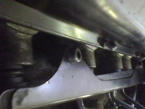

    Всем доброго времени суток! Порвалась нижняя трубка тройника, заменил.
    Снимал верхнюю часть вп. коллектора с дросселем, все вакуумные трубки под ним, гофру от дозатора к дросселю - был процесс поиски подсоса. Также отсоединялись колодки дросселя и РХХ. Корпус коллектора и дросселя намыл.
    Всё поставил, завелась не сразу обороты 2500 и заглохла. Попыток через 10 - 15 снова завелась 2500 - 3000 и снова заглохла. Итого машина не всегда заводится работает только при нажатой педали газа, до разборки всё было отлично. Очень нужен совет, что где смотреть.

    Собрал ещё раз, все хомуты протянул, колодки иначе, как правильно не ставятся. Заводится теперь чаще, если заводить через 5-10 мин после удачного запуска, заводится сразу.
    Однажды удалось педалью плавно подвести обороты к холостым, не заглохла, но обороты периодически поднимаются до 2000 и медленно опускаются к ХХ, на которых работа очень не стабильная. На ХХ слышен подсос воздуха в районе тройника (под задней частью впускного коллектора), но руками точно его найти не могу.
    Есть возможность накачать воздух компрессором и мыльной водой найти утечку?

    Спасибо, может и пригодится. Но я проблему уже решил. Не было заднего крепления первой планки, которая форсунки фиксирует, из-за чего форсунка вылетела.
