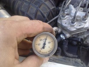

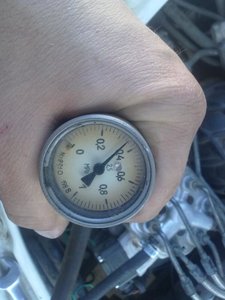

    сегодня измерил опять по новой давление в верхней и нижней камере, вот выкладываю фотки, первая это давление в нижней камере, вторая -в верхней камере(системное), третья- остаточное(одинаковое в обоих камерах)При перегазовке в нижней камере давление не повышается и не понижается стоит на отметке 6.0(с отключенным ЭГРД), с подключенным ЭГРД дает отсечку до 6,4-выравнивает с верхней камерой. В верней камере 6.4, не понижается не повышается при перегазовках. Остаточное 3.5, за 30 минут упало до 3.0 Насос в принудиловку включал с открученными трубопроводами форсунок , уровень топлива не повышается и из штуцеров топливо не выходит . Из проделаных тестов я так думаю, что всетаки дело в самом дозаторе , нужно разбирать и промывать.
