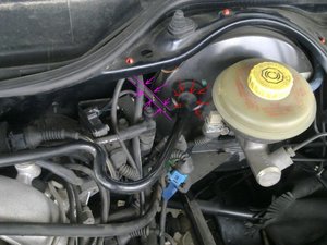

    Вобщем снимаю трубку с вакуумного усилителя тормозов, которая соединена с впускным коллектором, на моем фото указано красными стрелками. И дую в эту трубку, а не в отверстие вакуумного усилителя, или надо в отверстие вакуумного усилителя вдувать:D?
    А что за черно-белый шлангачек присоединен этой трубке вакуумного усилителя (тот что окружен сиреневыми стрелками), его надо отсоединять чтоб в него воздух не пошел при дутье или он должен быть на месте?

    вот эта черная трубка на одном конце( как ты уже понял) подходит собственно к самому вакуумному усилителю тормозов, а второй конец трубки- подходит к ВПУСКНОМУ КОЛЛЕКТОРУ:ded: Вот сюда и нужно подсоединить. Или рассмотри варианты, которые тебе вчера показал Рой-13.

    Ну да, благодаря первой фото Роя-13, я понял о какой трубке ты говорил, как раз моя трубка и присоединяется к подобному штуцеру на коллекторе. А вот, втрая фота с черепахой мне не подошла, моя черепаха несколько другой конструкции нежели у 9А, и у нее нет такого соска:nod:.
    Так что попробую с трубкой к коллектору заморочиться. Наконец-то понял еще раз посмотрев фото и покрутив ваши посты в голове, что система должна быть герметична при вдувании),
    и никакой трубы из вакуумного усилителя ненадо вытаскивать, надо открутить от штуцера коллектора хомут, снять шланг и дуть туда заткнув штуцер хотябы пальцем.

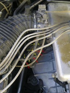

    Вобщем сегодня пробывал выявлять подсосы при помощи пакета между расходомером и черепахой, который по идее должен стать преградой и не пропускадь воздух в расходомер. Давление воздуха создавал при помощи легких через трубку присоединенную к штуцеру на впускном колектор на который одевается шланг от вакуумного усилителя тормозов который я заткнул пальцем. при этом еще снял конец белого шлангачка который присоединен к штуцеру на дроссельной заслонке а другой его конец на корпусе воздушного фильтра, и заткнул этот штуцер чтоб тоже воздух не выходил (на картинке он указан красными стрелками),.
    Раскурил сигарету чтоб с моим воздухом внутрь закачать дым и чтоб увидеть из каких щелей он повалит.
    Далее начал вдувать. Прикол в том что воздух вдувался не слишком трудно. дым не откуда не пошел кроме отверстия для винта регулировки CO на расходомере. Пакет проверял и сложил еще в 2 слоя он не мог быть дрявым.
    Может быть дым попал через черный шланг на дроссельной заслонке на который я показал желтыми стрелками, может его тоже надо было снять и заткнуть его штуцер????
    как из этого отверстия мог пойти дым ума не приложу:confused:. больше не откуда не шел.

    Если коротко, то нужно глушить все, что идет под/в обход лопаты.
    Смотрю я на дроссель и что то мне кажется, что там заслонки приоткрыты тросиком газа принудительно .... нет??

    Нет нет, я тросик газа не трогал он как стоял по умолчанию так и стоит у меня. Попробую еще этот черный шланг снять, и заглушить. Но он вроде с расходомером не связан только этот белый патрубок.

    Ну если у меня дым впускаемый в впускной колектор выходит из отверстия регулировки СО на расходомере, то получается есть связь, и в рабочих условиях этот подсос будет всегда даже если все патрубки нулевые поставить этот подсос останется. как так(((( или я не врбаюсь.
