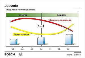

    Люди, поправьте если я ошибаюсь;
    1. на прогретом двигателе с помощью лямбды, на ХХ и установившихся режимах (если не замкнут концевик полной нагрузки) поддерживается стехиометрическая смесь.
    2. исходя из этого, получается, что как бы я не старался обеднить или обогатить смесь (не выходя за пределы лямбда регулирования) при помощи винта СО и регулировочного винта ЭГРД, смесь всё так же будет оставаться стехиометрической благодаря стараниям всё тех-же лямбды и ЭГРД?
    Если да, то как можно обьяснить, что судя по свечам, у меня довольно бедная смесь, при "правильных" токах ЭГРД, чистом дозаторе и т.д.?

    Да. И свечи небось светло серые.
    В общем правильно, экономично - согласно Лямбда регулированию. Кататься и радоваться!
    А если смесь реально бедная и мотор тупит, то возможно, что ЛЗ неправильно подключен (особенно, если 4-проводной).
    Запросто. Особенно, если на малых расходах плохо пылят.
