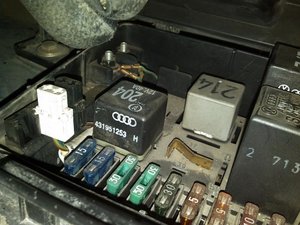

    Ай чет не посмотрел,на фото два провода...

    Не стояла 100%

    странно но мне кажется что у тя топ реле должно стоять другое:shock:т.е под предохранитель-но может я и ошибаюсь:nod:!!!

    может я и не прав-не исключаю:p
    но я не встречал:hi:
