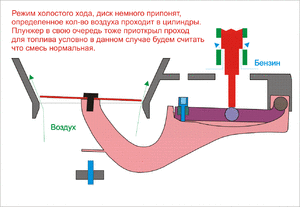

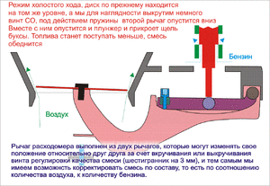

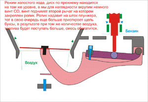

    urgubab Просвети по поводу миниатюр о первоночальном положении напорного диска... Когда снимал корпус и вертел его в руках все пытался высмотреть\понять как этот винт регулировки СО работает. Увидел вроде пружину прижатую шайбой...но толком, если честно не разобрался. Что он все же физически меняет в геометрии рычага?

    Рычаг расходомера состоит из двух частей одна часть рычага с закрепленным на нем диском, имеет больший размер и является несущим для второго рычага который имеет общую ось с первым рычагом, а вот второй его конец может смещаться относительно первого при помощи винта и прижимной пружины. В результате при одном и том же положении первого рычага (и в свою очередь неизменном расходе воздуха), второй рычаг можно регулировать по высоте относительно первого, что в свою очередь приводит к изменению положения плунжера в буксе и соответственно к изменению количества топлива. Изменяя соотношение количества бензина к количеству воздуха, тем самым мы и регулируем состав смеси по качеству. В качестве дополнения и наглядности смотри вложения. Если ты их скопируешь к себе на винчестер и будешь просматривать в AsdSee, прокручивая скролом, то увидишь как изменяется высота и двигается плунжер.

    urgubab Аниме в натуре! ВесЧ! [​IMG]
