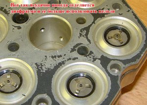

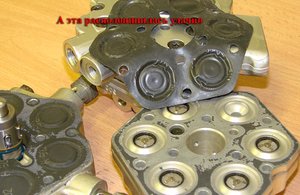

    Вот диафрагма на первой фотке после удачного располовинивания. На второй после неудачного. Это как повезет, может нормально разберешь а может и нет, если она там хорошо прикипела, то расслоится или порвется.

    спасибо за фотки....
    Так та что не удачно? - в помойку дозатор?
    Или ты придумал из чего можно вырезать мембрану?
    У меня есть одна идея!
    Газовые редукторы (ГБО) - в них тоже есть мембрана, так вот бывает так что ремкомплекта нет - так мастера вырезают мембрану из прорезиненой ткани (она бывает разной толщины и бензомаслостойкая), вот если её на эти нужды пустить?

    Нет пока лежит, в помойку не выбросил, может дойдет очередь и до него
    Из мембраны от газового счетчика.
    Верно. Я об этом уже давно читал, что делают из мембран от газовых счетчиков, вот только руки все не дойдут проверить на практике

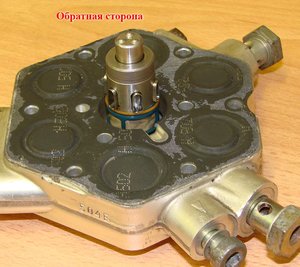

    Ургубаб, как ты думаешь вот на этой фотке видно что под отверстиями каналов мембрана вытянута (или это так в ней задумано)?
    Так если вырезать новую мембрану как создать, соответстветственно, эти выгибы? Или всё же нулёвая она ровная вся?

    Х.З. нулевую не видел, но сдается мне, что она сначала ровная, это ее потом уже жизнь покорежила :rzunimagu

    Это батенька старость.... :umnik:
    А вообше если не лезть в дебри, то попросту ЭГРД надо крутнуть (я про винт на ЭГРД)
