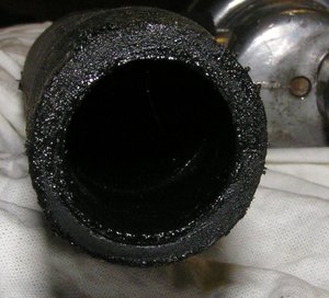

    Смотреть нужно все патрубки идущие к РХХ, в том числе и г-образный. Тот что под коллектором углядеть действительно невозможно, его нужно снять и оценить его состояние визуально. Вот фотка патрубка подверженного воздействию картерных газов насыщенных различными парами.

    Немного зайду с другого конца и дам повод поразмышлять. Сразу оговорюсь, считаем что двигатель достаточно теплый и пусковая в данном случае, в пуске двигателя не учавствует.
    VVsevolod, это не совсем чистый эксперимент. При моделировании подсоса через заливную горловину, нужно учитывать проходное сечение трубки вентиляции картера. А она, как известно, имеет не очень большое сечение + со временем может подзабиться отложениями. А горшки двигателя имеют приличный объем и при нормальном вращении вала создают разряжение во впускном тракте способное все-таки немного приподнять лопату несмотря на открытую крышку маслозаливной горловины. Вследствие чего происходит некоторое поступление топлива, но естественно его соотношение с воздухом не является оптимальным, поэтому двигатель схватывает и тут же глохнет. Для организации по настоящему «огромного подсоса», ты попробуй снять черепаху и попытайся завести. Потом попробуй между черепахой сделать небольшую щель и еще раз попробуй завести.
    С результатами все понятно.
    А вот далее, в качестве эксперимента для исключения воздействия всяческих подсосов, даже если они и присутствуют, можно завести двигатель, со снятой черепахой, если лопату расходомера зафиксировать на уровне ХХ. Сделать это можно подложив под диск какой либо предмет что бы он обеспечил напряжение ПНД соответствующее ХХ. Таким образом лопата через рычаг приподымет плунжер дозатора и обеспечит впрыск топлива для работы на ХХ, а воздух поступит прямо из атмосферы через патрубок к регулятору ХХ (и частично через неплотности дроссельных заслонок, если таковые имеются). Двигатель заведется. Для обеспечения более устойчивых оборотов можно еще поиграться с положением лопаты и добиться оптимального соотношения бензина и воздуха. Таким образом воздух идет дозированно через байпас регулятора ХХ, а количество топлива за счет приподнятой вручную лопаты до уровня ХХ, также дозировано впрыскивается в цилиндры. Так как черепаха снята, и соотношение воздуха и бензина выставлено вручную, мы исключаем из работы системы возможность каких либо подсосов. Потом нужно заглушить двигатель и ничего не меняя в положении лопаты попробовать завести снова и оценить время необходимое для заводки. Если двигатель по прежнему заводится с паузой в несколько секунд, то подсосы тут не при чем, нужно искать причину в другом месте. Я думаю доходчиво или нет изложил суть идеи? Идея эта, мной проверена на практике, двигатель заводится и работает, если обеспечить при снятой черепахе, необходимые условия, так что если у кого возникнет желание повторить и не получится, то значит вы что то сделали не так, или я не смог правильно сформулировать свои мысли.
