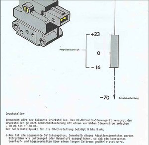

    Счас скину скрин...

    Кстати, картинка по току на ЭРГД при наборе оборотов у меня сейчас похожа на ту, что дает Всеволод (только до +4 ма) Поэтому тема для меня живая
