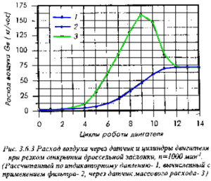

    Саныч, как ты пишешь, истина где-то рядом. В данном случае она разместилась между мной и тобой. Привожу интересную ссылку из книги Гуреев А.А. "Автомобильные бензины" на с.34 (есть в инете).
    Увеличение числа оборотов коленчатого вала двигателя достигается открытием дроссельной заслонки. В этот момент создаются особенно неблагоприятные условия для распыливания и испарения бензина, потому что вначале резко падает скорость воздуха и уменьшается разряжение во впускной системе. Значительная часть бензина оседает на стенках впускного трубопровода, а паро-воздушиая смесь значительно обогащается иизкокипящими углеводородами, т. е. происходит фракционирование бензина. Сразу же после открытия дроссельной заслонки в цилиндры поступает паро-воздушная смесь, поскольку она обладает значительно меньшей инерцией, чем жидкая пленка. Таким образом, в течение какого-то периода времени в цилиндры двигателя попадает горючая смесь, значительно обогащенная легколетучими иизкокипящими углеводородами.
    Еще любопытная информация от разработчика системы впрыска из книги Гирявец А. К. "Теория управления автомобильным бензиновым двигателем"
    Наличие значительного объема, превышающего в несколько раз рабочий объем цилиндра и расположенного между дроссельной заслонкой и впускным клапаном, приводит к возникновению значительных отличий в количестве воздуха, прошедшего через дроссельную заслонку и воздуха, поступившего в цилиндр двигателя. Эта разница вызвана тем, что воздух, проходящий через дроссельную заслонку, поступает не только в цилиндр двигателя, но и идет на заполнение впускного трубопровода, причем это явление возникает при открытии дроссельной заслонки. С другой стороны, при ее закрытии воздух в цилиндры двигателя какое-то время поступает из впускной системы, в то время как расход воздуха через дроссельную заслонку прекращается.
    А рисуночек про расходомер ДМРВ, даже электронный, а не механический! Миша, узнаешь график?! Вот откуда перескок НД берется. Вот почему богатит при ускорении механическая часть через расходомер воздуха и нет нужды на горячую обогащать смесь через ЭДРД

    djalexl, дело в том, что на полностью приподнятой лопате дозатор никогда не работает. Были эксперименты Dan'а, давление бензонасоса падает ниже нормы и регулировки дозатора (а также чистота эксперимента) нарушатся. Надо проверять на более низком расходе.
    Хочешь - поменяй местами форсунки и посмотри, что изменится. Практически ничего.

    diagnost привет!
    я эту тему с сигналом расходомера при резком открытии ДЗ понял давно, вернее прочитал у профиков :)
    Вот тут:
    http://forum.autocd.ru/viewtopic.php?t=8545

    Мои предположения насчет обогащения при нажатии на газ - за счет обучения, т.к. расходомер беднит при разгоне. За счет
    1. Увеличенной массы НД из-за налипших отложений
    2. Повышенного трения в кинематике

    г. Гуреев разочаровал меня этим опусом:
    А у г. Гирявец просто более широко (и доходчивее, что ли) расписал то, что у тебя описано в СТАТЬЕ в части обогащения смеси при разгоне (по изменению давления р1)
