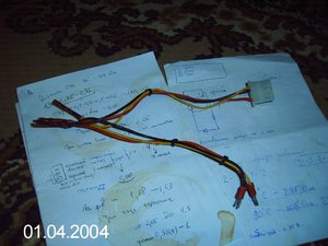

    Манометр то есть, но не переделанный еще для измерений давлений. Буду думать где нужные штуцеры брать или готовый шланг.
    Сейчас кое какие замеры произвел c ЭГРД:
    Напряжение между контактами (не заведенная) - 1.77 В
    Далее, завожу.. (машинка к сожалению была непрогретая) Наблюдаю след. картину: Напряжение 0.4В. Переодически скачет на 0.9, 0.8, 0.7, 0.6 и снова назад на 0.4
    По мере прогрева напруга снижалась до 0.2, далее 0.15 и в конце 0.10. До конца пока прогреется двигатель не дождался. Час ночи все таки :)
    Скачки напряжения также наблюдались, но уже в меньшем диапазоне.
    Пока что не крутил регулировочный болт.
    Еще попробовал померять сопротивление как написано у diagnosta:
    Цитирую "Два провода мама-папа тебе очень помогут. Зажигание включать не обязательно.
    3.1 Соедини проводом мама-папа нижний вывод потенциометра с соответствующим выводом разъема. Установи цифровой тестер в режим измерения сопротивления (диапазон 200 Ом). Один из концов тестера присоедини к этому проводу (между нижним выводом потенциометра и соответствующим выводом разъема). Это масса на потенциометре. Другой конец тестера присоедини к массе автомобиля. Сопротивление должно быть близким к нулю (не более 1 Ом).
    3.2 Переключи цифровой тестер в режим измерения сопротивления диапазон 20 кОм.
    Соедини тот конец тестера, который у тебя был на массе автомобиля, со средним выводом потенциометра (не разъема!). Другой конец тестера на массовом проводе потенциометра и разъема оставь подсоединенным, как он и был. Сопротивление должно быть около 1-2,5 кОм.
    Пункт 3.1 - 0 Ом.
    А вот с пунктом 3.2 какие то непонятки, тестер никаких изменений не показал. Только защелкало что то, когда ко второму контакту подрубился.
    P.S. Долго искал подходящие разъемы для ПНД и ЭГРД, но ничего подходящего так и не нашел. В итоге за основу взял разделитель питания (используется в компах для подключения PATA винтов) и обычные разъемчики.
