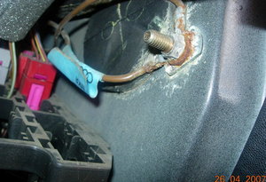

    Сегодня попытался настроить ХХ и все что с ним связано. К своему несчастию обнаружил, что клапан холостого хода не управляется :). То есть снятие разъема с клапана ХХ - никак не сказывается на работе двигателя. Очень сильно огорчился... Обнаружил, что на проводках в разъеме треснула изоляция и они могли "коротить" между собой.
    Так как клапан ХХ управляется с блока ЭБУ полез к этому блоку. По пути к блоку ЭБУ обнаружил окислившийся болт, под которым находились две "массы" (см. фото.).
    Вот тут господа, у меня возникло несколько вопросов:

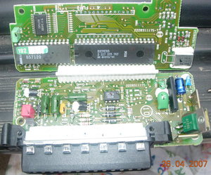

    2. Прозвонил на плате ЭБУ силовые элементы управления клапаном ХХ. Вроде все ОК.

    1. Блок управления зажиганием VEZ.
    2. При вкл зажигании должно быть по ногам:
    1-я 4,8,
    2-я от 0,1 до 0,2,
    3-я масса и первые две мерять относительно неё.
    Что думает ЭБУ при таком превышении заданных параметров - одному богу известно.
    Напряжение на фишке клапана ХХ видимо отсутствует?
