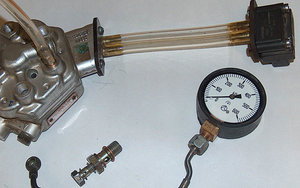

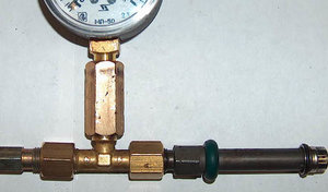

    2. Подключил манометр, мультиметр. Машине холодная (на улице +30). Зажигание выкл, ЭГРД откл. Насос в принудиловку верх. 5.8 ниж.5.5. Куда делось верхнее давление? Раньше вроде было всегда выше 6. Может из-за этого машина перестала ездить? Вспоминаю, что позавчера заправил полный бак на Лукойле, но не на своей обычной заправке. Обычно заливаю на Юкосе.
    3. Включил зажигание стало 5.7 на 5.4.
    4. Подключил ЭГРД, верх. 5.7, ниж. 4.3, ток ЭГРД – 95.9

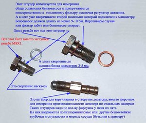

    13. Как проверить давление после топливного насоса? Почему при «принудиловке» б.н. системное давление стало ниже нормы (на ХХ в норме).

    1. DAN писал в п.13: "Как проверить давление после топливного насоса? Почему при «принудиловке» б.н. системное давление стало ниже нормы (на ХХ в норме)?"
    Ответ:
    а) ты и проверял давление после топливного насоса с учетом работы регулятора давления топлива (не ЭГРД!). Регулятор снижает максимально возможное давление до нормы.
    Максимально возможное давление, развиваемое топливным насосом (при отключенном регуляторе) проверяется путем присоединения манометра к бензонасосу при нулевой подаче, т.е. к бензонасосу подсоединяется только манометр и больше ничего. Тебе этого делать не надо.
    б) на принудиловке давление меньше, чем на ХХ, потому что подсел аккумулятор, а после заводки напряжение на аккумуляторе выросло благодаря генератору.

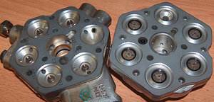

    2. Сними форсунки с впускного коллектора. Включи насос. Сними разъем с ЭГРД. Поднимай медленно лопату.
    3. Проверь распыл форсунок, запомни результат, какая как распыляет
    4. Отсоедини топливные шланги от дозатора. Включи бензонасос. Поднимай медленно лопату. Топливо пойдет из отверстий дозатора. Сразу увидишь неравномерность подачи топлива дозатором к форсункам (если она есть). Сравни с распылом форсунок и сделай вывод, кто виноват в плохом распыле - плохая подача топлива дозатором к форсункам или сами форсунки. Если виноваты форсунки - меняй их.
    5. Выключи бензонасос. Отсоедини топливный шланг от регулятора давления, ближний к резиновому патрубку, входящему в воздухан. Так ты освободишь вход топлива в дозатор.
    6. Подними лопату дозатора вверх до упора и держи. Так ты максимально откроешь щели в верхней камере дозатора.
    7. Вот теперь дуй в отверстия дозатора для топливопроводов форсунок как можно сильней и дольше. Путь для грязи открыт в обратном направлении.
    8. Подсоедини шланг к регулятору давления. Подай напряжение на насос. Медленно поднимай лопату и смотри за неравномерностью подачи топлива через отверстия к форсункам. Если неравномерность осталась, надо разбирать дозатор или менять его.

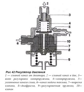

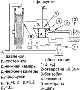

    О дифдавлении. Как вы помните, на самом деле дифдавление ДифДавл=Рв-Рн, но ошибочно считают и пишут, часто даже в мануалах ДифДавл=Рс-Рн
