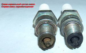

    Что ты называешь расходомером? Дозатор в сборе?
    Проблема в том, что ты заменил. И зачем ты это сделал?
    Богатая смесь. Какого цвета свечи?

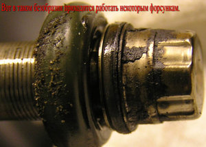

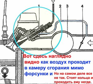

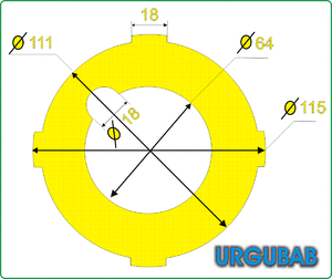

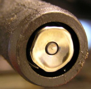

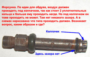

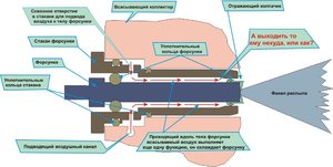

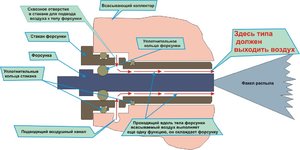

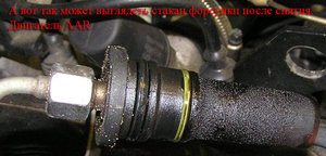

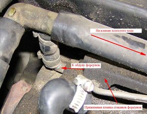

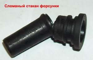

    Диагносту.
    Добрый день!
    Давай обсудим форсунки, стаканы, обдув и прочее. Ты пишешь про латунные держатели, или как их там. Я такого на AAR, не наблюдал. Во всяком случае, на тех машинах, что приходилось ремонтировать. Может, и стоят на каких отдельных экземплярах. А на AARе форсунки устанавливаются в пластиковые стаканы. И вся конструкция гораздо проще. Форсунки и стаканы между собой уплотняются двумя колечками. Одно большое и одно маленькое. Стаканы с установленными в них форсунками устанавливаются в ГБЦ. Стаканы герметизируются в свою очередь, еще 2-мя уплотнительными кольцами.Там тоже нет ничего латунного. Там выполнены колодцы, для самих форсунок, а так же канал обдува. Он сквозной и проходит через все колодцы форсунок.
    Вот выкладываю те схемы, которые я отправлял Рубену, для консультации. На первой типа как должно быть, а на второй как на самом деле. И вот я никак не могу понять, зачем на схемах в мануалах рисовать полноценный обдув. На самом деле его нет. Просто потому-что воздуху проходить негде. Для того, что бы он проходил или нужно что бы не было второго маленького уплотнительного колечка на форсунке, или что бы был зазор между форсункой и колпачком. Но зазора там тоже нет. Я и компрессором пытался туда дуть, нет даже щелочки. И сдергивал этот колпачок, он плотно сидит на форсунке. Вот такая вот головоломка. Что это ? Или не правильно в мануалах рисуют, или не с той машины. Может с мерса? Там как раз вроде стоят эти самые латунные вставки и возможно что там обдув работает. А у нас на AARе, я что то не догоняю, как он может полноценно работать? Может ты чего раскопаешь по данному вопросу? Попутно выкладываю некоторые фотографии.

    urgubab, в воскресенье буду снимать форсунки на AAR, погляжу и подумаю про обдув. Рисунки я привел глобальные из книжки, не конкретные по AAR, думал, может, сгодится кому или для размышления полезно. Но не для AAR.

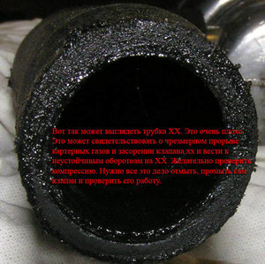

    Для начала поправлюсь - обороты ХХ не 800, как я писал ранее, а 850. Это важно! Так вот пока что поверхностным наблюдением обнаружил, что иногда (перед тем как трабл проявляется) стрелка тахометра пару раз делает еле заметные движения до отметки 800 (т.е. минус 50 оборотов) после чего уже двигатель резко глохнет.
    Оно как всегда - времени не хватает взять его за "бороду". Решил все же начать это с РХХ.
    Как думаете, это все же по впрыску или по электрике (ХОЛЛ)?

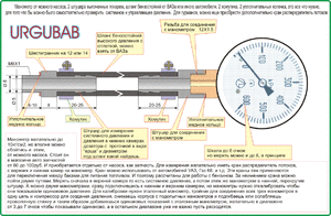

    Исходя из своего опыта могу предположить, несколько вероятных причин при полностью заряженной АКБ 12.5V и измерении давления перед топливным фильтром:
    1. Напряжение, подводимое к насосу во время его работы, отличается от напряжения заряженной АКБ значительно, (более чем на 1-1.5V), и насос не создает вследствие этого необходимого давления (8 bar). Нужно искать вероятные места падения напряжения. Для проверки можно кинуть толстый (не менее 2.5 мм2, медью), дублирующий провод прямо с АКБ на насос. И еще раз проверить.
    2. Напряжение, подводимое к насосу практически такое же, как и на АКБ, но насос не создает необходимого давления, то возможны варианты:
    а). Насос начинает потихоньку умирать и не обладает необходимой производительностью.
    б). Забиты сетки бензонасоса.
    3. Когда исправный насос создает необходимое давление, оно корректируется регулятором давления топлива и не превышает 6.1-6.5 bab. При незначительном падении напряжения у насоса есть запас (как минимум в 1.5 bar) и поэтому, что от исправной АКБ, что при запущенном двигателе разницы системного давления быть не должно. А у тебя она есть. Можно сделать предположение, что возникает она, по вышеперечисленным причинам. Но пока еще насос обеспечивает в принципе нужную производительность, но подумать о бензонасосе или проверить цепь питания и сетки, стоит.
    Далее, для отслеживания падения давления необходимо резко увеличить обороты, а у тебя их как раз и нет. Я бы поступил на твоем месте до снятия форсунок следующим образом..
    Для того, что бы проверить, нужно:
    1. Подключить манометр к дозатору.
    2. Вывернуть свечи отключить питание трамблера.
    3. Cнять черепаху.
    4. Включить бензонасос в принудиловку.
    5. Оценить системное давление.
    6. Поднять лопату вверх. При поднятии должны включиться форсунки и послышаться писк. Чем выше поднимаешь, тем отчетливее будет звук, издаваемый форсунками. Во время перемещения лопаты до конца вверх нужно следить за изменением давления по манометру, и изменением силы и тональности звука форсунок. Но тебе в первый раз по звуку их трудно будет оценить, но все таки, хотя бы проверишь падение давления. Вот в том случае если при поднятии лопаты до конца вверх, давление останется на прежнем уровне можно говорить о нормальной производительности насоса. Таким вот способом можно реально оценить падение давления.
    7. Но хочу предупредить. Не держать лопату вверху долго. Поскольку дозатор будет открыт на максимальную производительность, то топливо из форсунок польется в цилиндры. Для того, что бы избежать гидроудара в момент пуска и очистить цилиндры от топлива я и написал во 2-ом пункте вывернуть свечи и отключить питание трамблера. Поэтому сразу же, после проверки необходимо продуть цилиндры. Этот способ мною проверен, так что о последствиях такой проверки, не беспокойся. Только делай, как написано. А дальше включаешь стартер и делаешь продувку цилиндров. Подключаешь питание трамблера, ставишь черепаху и все остальное на место и делаешь выводы. Если давление при максимальном поднятии лопаты не падает, то остается или дозатор, (возможно забиты форсуночные сетки дозатора и топливо с трудом через них проходит) или сами форсунки.
