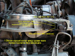

    Привет! Докладываю по факту и прошу совета по следующему: сегодня купил наконец-то мультиметр (510 р.) и промерял напряжение на ПНД - получилось: двигатель работает (холодный) напряжение на нижней и средней ножке - 0,1 (снял разъем и замерял в подводящем кабеле - на вольтметре выставил до 20, пробовал и провода загонять в разъем и разъем ставить на место к ПНД - что в лоб, что по лбу), напряжение между нижней и верхней (померял на всякий случай) - 4,92 в (в том же диапазоне т.е. до 20в), напряжение между средней и верхней (считаю разъемы снизу вверх) - 4,65. Те же показатели и на горячем двигателе (дваление по прибору 2, на холодном почти 5, с прогревом снижается). Напряжение на РХХ (снял разъем и в него также контакты) - от 13,21 до 13,29. при запуске двигателя обороты прим 1000. При почти полном прогреве начинается пиление: 1000-1150, не глохнет.:umnik: САМОЕ ГЛАВНОЕ: что при снятом разъеме РХХ, что при снятом разъеме ПНД - картина не меняется - пиление остается, обороты не повышаются и не понижаются. поставил хомут на выход РХХ (трубка идет вниз и под коллектор, на патрубок, который подходит из-под коллектора прямо к РХХ не смог - отвертка не дотягиватеся - нужна загнутая отвертка), поставил хомут на выход трубы из коробки с воздушным фильтром (какая то она обмотаная металлической проволокой, хлипкая, наверное надо заменить) она идет кудато под коллектор. Вот мои действия на сегодня. Развожу руками и опять обращаюсь за комментариями!!!:eek: Что делать?:eek: Что можно проверить? :eek:Разве должно такое напряжение поступать на ПНД?:eek: Что это значит?:eek:
    Я в расстерянности.....:confused::confused::confused:
    ПОМОГИТЕ!!!:cry2::cry2::cry2:
    Заранее огромное спасибо, с уважением, Константин.

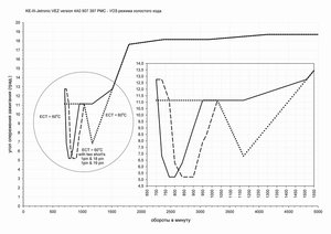

  6. locon
    locon Живу я здесь
    8 фев 2004
    1.156
    Audi A6 C5 1.8T 2000
    Ответ: Система впрыска KE III JETRONIK, болячки
    для тех кому интерестно ... :)
    KE-III-Jetronic VEZ - семейство характеристик максимальных УОЗ рабочих режимов
    для бензина марки "Super" при различных оборотах и нагрузке двигателя.
    комментарии, вопросы приветствуются ...
    • ke3vez_ign.pdf
      114,8 КБ
      298

  18. locon
    locon Живу я здесь
    8 фев 2004
    1.156
    #5518 locon, 18 фев 2008
    Никогда VEZ еще не выступал в роли ограничителя оборотов в "аварийном режиме" работы ЭБУ. :)
    Не нужно выдавать желаемое за действительное! Достаточно взглянуть на характеристику системы регулирования оборотов ХХ с помощью VEZ, что бы понять, что "... пилить только за счёт контроллера зажигания ..." обороты не могут!
    *** добавлено 12/03/08 *** в связи с новыми доступными данными изменены лишь абсолютные значения УОЗ ХХ, форма характеристики осталась прежней ...
      179,7 КБ
      445
  19. Misha190E
    Misha190E Живу я здесь
    6 ноя 2005
    2.554
    E240 00г.
    сидел смотрел и пытался понять - но логики так и не увидел...
    3. Вкл. Зажигание – прибор показал U = (- 1.42V), я поменял полярность стало (+1.42V)
    тут понятно и логично - на холоде сопротивление ЭГРД ниже чем на гоярчем вот и напруга ниже, плюс к тому если принять что при включении зажигания ток у тя не +100мА а все вроде неплохо
    4. Завожу. Заводится раза с третьего (на улице мороз -8°),стрелка на тахометре в районе (1000), и как бы немного прыгают , 700, 900, 1000 --- на приборе (+0,19 ---0,21mv), двигатель подколбасывает но не глохнет и я ещё придерживаю педалькой
    вот смотри - если там реально милиивольты то это вообще бред какой-то... если там Вольты, то это еще куда ни шло, но все равно мало.
    я нарыл картинку от твоего прибора - на какой предел ты ставил при измерении напруги? http://www.electro-mpo.ru/card10743.html
    далее ничего информативного и самое главное нифига не видно почему система зафиксила ошибку 2344
    8. Заглушил. Проверил ошибки. Вылезли такие: (2344- Выход за предел регулирования системы обогащения смеси. ну и 2342)
    если пробить ошибку 2344 через http://ardio.ru/dtclib.php то получим код "Слишком богатая смесь" но чтобы этот код получился то система должна упереться в предел обеднения -16мА, т.е. мы должны увидеть напряжение на ЭГРД после прогрева до 60* примерно -300мВ чего я у тебя не увидел...
    14. Приехал на место, заглушил, проверил на ошибки в этот раз записался только один код: ( 2342 ) Решил сразу же обнулить ошибки ,включил зажигание и обратил внимание на прибор , он уже показал ( - 1,85V) полярность я не менял т.е. всё оставалось также как смотри п. №4
    15. Завёл: (T = 80°),прибор показал (±0,00 mV),двигатель работает устойчиво, обороты (900)
    16. Пока двигался по городу заметил, если тормозить в принудиловку, на приборе выскакивает (+1,30 V) затем опять (±0,00 mV)
    там где 1.3В - должно быть минус 1.3В, согласуется с пунктом 14 - т.е. ошибка в подключении. но непонятно когда...
    В общем предлагаю тебе следующее:
    1. прогреть мотор до рабочей температуры и заглушить его.
    2. отключить минус аккумулятора на 15 минут
    3. отключить сигнальный провод лямбды.
    4. подключить обратно минус аккумулятора и подключить прибор на ЭГРД (волтметр либо амперметр что тебе удобнее)
    5. включить зажигание, записать показания, завести, дать поработать 5 минут и записать показания, поднять обороты в район 3000-3500 оборотов и записать показания.
    6. при работе на ХХ нажимать и отпускать тормоз с высокой частотой и смотреть - обороты куда нить двинутся?
    7. при работе на ХХ подключить сигнальный провод лямбды и записать показания, пусть поработает минуту, после поднять обороты до 3000-3500, ждать минуты две и смотреть за показаниями (если лямбда холодная то за минуты две на повышенных она прогреется и напруга побежит куда надо) после этого когда на ХХ опустишь - смотри куда убежит
    8. на ХХ записал показания, далее отцепил провод подогрева лямбды и смотришь что происходит с напругой...
    9. подключил обогрев обратно
    10. снял ошибки
    для ориентира - в пункте 5 независимо от оборотов будет 0, в пункте 7 показания должны начать куда либо бежать по любому и либо прибежать в предел -320мВ (-16мА) либо +460мВ(+23мА), либо будуте бегать где нить +20:+50мВ. причем как на ХХ так и на поышенных. Если на ХХ не бегут, то после работы пару минут на повышенных - лямбдик прогреется выхлопом (если есть проблемы с обогревом) и побегут показания...
    главное тут вот что - мы должны по любому увидеть что ошибки фиксятся когда система достигает пределов = это своеобразный контроль твоих замеров (потому как то что ты замерил в прошлый раз - явно не понятно откуда там ошибки вообще)
    ну а дальше будет видно куда скакать - подозреваю все же что у тя есть проблемы с обогревом ЛЗ, т.е. ток в этой цепи 0 поэтому лямбда холодная и нифига не генерит, из-за чего ошибка 2342 выскакивает, ну а когда она прогревает при езде (много горчих выхлопных газов) то какое-то время работает и из-за богатой смеси на ХХ уводит ток в сильный минус и фиксится ошибка.
