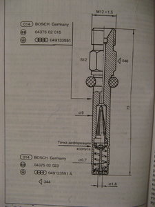

    Никто не даст ссылочку, где можно увидеть чертежик наших форсунок (мех впрыск) с подробным описанием работы.До сих пор толком не знаю их устройства.

    Искать было лениво, проще сфоткать. Пойдёт?
