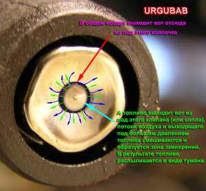

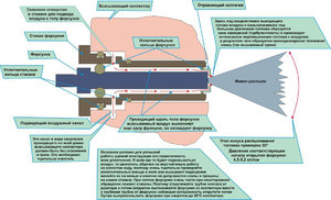

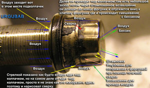

    Еще раз про обдув форсунок.
    Ну, в общем, разбирать форсунки, я не стал,
    так как купил вчера литровую банку ВИНСА и попробую их вернуть к жизни. А вот с проходом воздуха теперь уже кажется окончательно, разобрался. Вчера повторил всю эту процедуру, и убедился точно, откуда он выходит. Вот на фотографиях и схеме изображаю, как он там циркулирует.
    1 человеку нравится это.

    Согласен,почти.:) При случае разберу, проверю.
    Из этого следует,что промывать-продувать канал обдува форсунок в коллекторе без очистки канала в самих форсунок - бессмысленно. Если уж забит канал 4 мм в диаметре, то щель колпачок-форсунка забита наверняка.

    Ответ: Система впрыска KE III JETRONIK, болячки
    А зря ты его - колпачка - не снимаешь, он легко снимается этот колпачёк и на место тоже легко встаёт я их ключём рожковым на 10-12 снимаю(одеваю ключ на форсунку и постукивая по ключу колпачёк снимается) и на место лёгким постукиванием они садятся без проблемм. Да и чистить форсунки без колпачков удобнее и безопаснее(исключается вероятность попадания грязи из под колпачка.
    :nod:

    Да сдергивал я его однажды, посмотрел и загнал на место. А вот не допер ведь тогда что нужно там все это дело тщательно прочистить было...ХМ! Но ничего зато сейчас наконец-то мы разобрались с этим обдувом.

    Да я вчера тоненькую медную проволочку умудрился таки просунуть насковозь под этим копачком, так что теперь все сомнения отпали по поводу прохода воздуха, просто теперь стало ясно и понятно, где и что нужно чистить.
