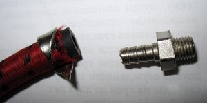

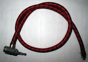

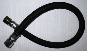

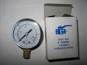

    мануал по изготовлению монометра для замера давлений
    1. Покупаем:
    а) шланг для насоса накачки шин (35руб)
    б) шланг от ВАЗ инжектора (70-80р) 6х135-2,94 ГОСТ 10362-76 (только смотреть надо чтоб именно 6мм, а не 8).
    в) монометр с внешней резьбой (правда не могу определить параметры) (90руб)
    2. режим шланг инж. на две одинаковые половинки (по середине)
    3. прикручивает монометр, поджимаем ключами (не течет без всяких прокладок)
    4. выдираем штуцер из шланга насоса и вставлям в шланг инж., надеваем нормовский хомут на штуцер и все готово
    1 человеку нравится это.
