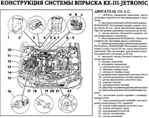

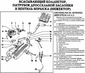

    Вот элементы системы впрыска, может кому пригодится.....

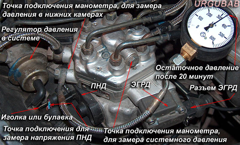

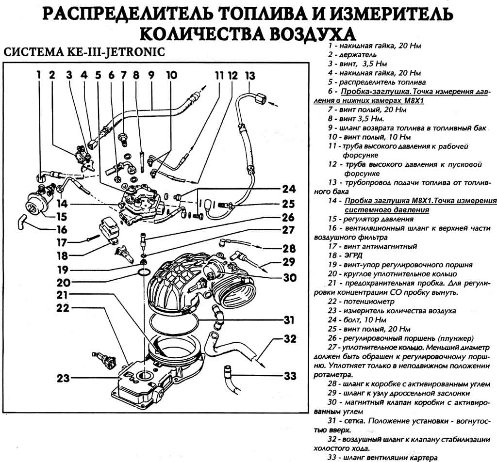

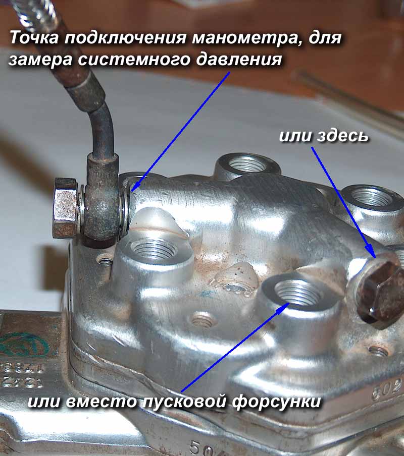

    Вот ссылки на точки подключения к дозатору, для замера давлений:
    Жмем сюда >>> :hi:
