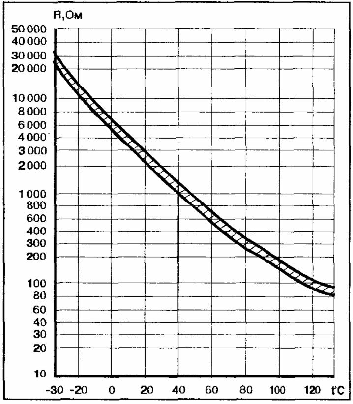

    Проверка датчика ОЖ.
    Омметр выставляется на предел измерения 1000 Ом, или какой там у тебя ближайший. На датчике имеется два контакта. Один идет на ЭБУ впрыска, другой на ЭБУ зажигания. Цепляем один провод омметра к одной из ножек датчика, а второй провод цепляем на массу. Плюс или минус не важно. Он должен показать сопротивление датчика при температуре двигателя 80гр. 300 Ом. Так же проверяем вторую ножку датчика сопротивление должно быть примерно таким же, допускается небольшое отклонение в пределах плюс минус десятка Ом. Далее про короткое. Проверь сам тестер. Может он у тебя барахлит? Короткого быть не должно. А может ты поставил тестер не в тот диапазон измерений? Найди какое-нибудь сопротивление (например из старого телевизора или приемника), не важно на сколько ом можно взять от сотни до тысячи но такое что бы на корпусе его явно читалось сколько там Ом и произведи пробный замер этого сопротивления тестером. Если значения указанные на корпусе сопротивления и показания омметра более менее сойдуться то значит у тебя на датчике действительно К.З., но мне кажется что ты просто неправильно поставил диапазон измерения или еще чего нибудь.
    Да желательно произвести замер всех давлений.
    Про датчик ТОЖ я ответил выше но его желательно проверить на всем диапазоне температур согласно графика зависимости сопротивления этого датчика от температуры, помещением дачтика в чайник или кастрюльку, но не замочив контакты и постепенным нагреванием до ста градусов и контролем по термометру и снятии показаний омметром по сопротивлению. Можно конечно пойти и другим путем сразу взяться за потенциометр и прочее. Смотри сам, если есть возможность сделать штуцера и манометр то давай проверим все давления сначала.

    Речь о 200 Ом, или иных Ом, идти не может, без указания температуры. Поэтому дабы не вводить человека в заблуждение про эти самые Омы, нужно сразу к Омам, указывать и соответсвующую температуру. Так к примеру 200 ом будут соответствовать температуре примерно 95 гр. а 300 ом температуре 80 гр. и т.д. согласно графика зависимости сопротивления от температуры.

    Сейчас уже поздно,(у нас во всяком случае), пора спать. График есть в теме пройдись поиском если до завтра не найдешь то я сам ее завтра найду и выложу ссылку. Я приводил этот график еще в начале темы.
    Почему я рекомендую проверить этот датчик (ОЖ) именно в кастрюльке и с контролем по термометру, просто потому что на приборной панели указатель совместно с датчиком, банально может врать, а термометр не соврет и покажет точную температуру и согласно этой температуры сравнишь показания в омах по графику.

    Да график я нашел,спасибо.Проверил датчик ОЖ все также.При любой температуре короткое замыкание.
