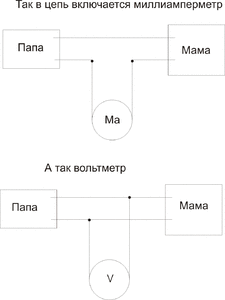

    Спасибо пороюсь.Да ,еще.Что там по поводу шестигранника на 3 ? Чего им крутят знаю. А куда? Что нужноеще для этого?
    И по поводу минуса на ЭГРД ,чего смотреть? Куда и чего тыкать? (прости меня Господи ).

    Как замерять ток на ЭГРД?Куда тыкнуться?И крутить шестигранник на заведенной движке или? У меня его уже крутил один " спец " , так что хуже небудет.

    На заведенной естественно. Либо амперметр в разрыв проводов, либо вольтметр в параллель (сопротивление ЭГРД 18-20 кОм), крутить так, чтоб ток (напряжение - смотря что мерим) было около 0. Крутить понемногу, по 1/8 оборота, потом ждать пока устаканится. Только лямбда должна быть рабочая и подключена.

    Что бы замерять ток на ЭГРД, нужно сделать переходник. Как ты его выполнишь это уже будет зависеть от того что ты найдешь. Если есть возможность на разборе или где либо приобрести такой же разъем папа мама, это и будет готовый переходник. Можно и без него, просто вставить два провода в маму и папу, один из них разорвать (перекусить), и в разрыв уже цеплять мультиметр. Но только (ты сам сказал что с элекрикой не очень), помни, что ток замеряется включением прибора последовательно, а напряжение параллельно. Крутить винт качества смеси, конечно на заведенной.
    Если просто так крутить без знания дела, то конечно будет хуже. Кстати такие разъемы идут и на датчик ТОЖ и на клапан ХХ.
