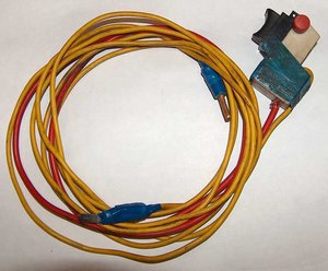

    Есть два способа подключить бензик в принудиловку. Это перемкнуть 87 и 30 (по мему такие посмотри у себя по мануалу там должны быть обозначены) клеммы реле бензонасоса. Или подать от плюса аккумулятора на предохранитель бензонасоса питание (у меня этот предохранитель под номером семнадцать у тебя может быть другой).
    При этом провод должен быть подходящего сечения не менее 2.5 мм иначе будет большое падение напряжения и насос будет недокачивать давление. При этом желательно подключить через герметичный выключатель (во избежание пожара) ведь с бензином все таки работаешь, я применил от электро дрели у него там есть еще кнопка фиксатор, удобно можно зафиксировать во включенном состоянии и заниматься регулировкой ну и надежный огнетушитель чтоб был постоянно под рукой. счас скину фотку этого перемыкателя!!! :D

    Вот это и есть тот самый выключатель для принудительного включения бензонасоса. Я беру от вывода плюса аккумулятра в подкапотном пространстве и к предохранителю № 17 питания бензонасоса.

    Все правильно вот для этого у тебя и должен быть включатель с дистанционным управление бензонасоса, в руке, ты его включаешь сначала только на мнгновение так как бензонасос очень быстро создает давление и смотришь если где то протечки то устраняешь а потом уже нажимаешь чуть подольше ну и т.д. это гораздо удобнее чем бегать каждый раз к замку зажигания....да и во время регулировки он у тебя всегда под рукой если че то всегда сможешь выключить...
    А так ежели ты в салоне включать будешь то за эти десять секунд он тебе столько бензина мимо нальет замучашьси нюхать потом. Да и вообще для дальнейшей проверки давления и регулировки системы без него (дистанционного включателя) никак не обойтись. :laugh:

    Да точно так и должно быть, но про отвертку ты это не подумав сказал там такие искры могут посыпаться а у тебя сверху протечка бензин льет вниз как раз на искры...шутник АТНАКА!!! :laugh:Лучше не испытывать судьбу и собрать нормальный включатель. Да я струдом что то представляю как ты например будешь проверять и регулировать положение штока одновременно держа отвертку на клеммах стартера и второй крутить гайку на дозаторе или при проверке форсунок или для измерения давления в системе?

    Ну хорошо, про отвертку согласен, погорячился, придется провод длинный прямо на + насоса подать, а другим коцом на + акумма и смотреть. :shock:
