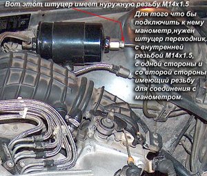

  19. urgubab
    urgubab Живу я здесь
    11 окт 2005
    1.716
    Audi 100/45 2.3 91г./AAR/KE III JETRONIC
    Ответ: Система впрыска KE III JETRONIK, болячки
    Внизу, на фотке привожу место подключения манометра.
    Норма.
    Норма.
    Норма. Значит концевик заслонки ХХ, работает нормально и отсечка топлива происходит. При подключенном миллиамперметре, ток при резком сбросе газа, должен уходить на минус 60 мА, примерно. Если уходит в плюс, то нужно изменить полярность подключения прибора. Таким образом ты установишь правильное подключение.

    Все верно, нужна заглушка. А деревяшку естественно вышибет, ведь там давление!
    Я брал широкую латунную гайку в магазине автозапчастей, от коллектора "Волги" по моему, с резьбой М10х1, наворачивал ее на регулятор, а в гайку, вворачивал болт обточенный на конус, таким образом перекрывал отверстие в регуляторе. А трубку от дозатора опускал в мерную емкость. Проверить необходимо, это важный показатель и свидетельствует о исправности (забитости) ЭГРД и самого дозатора. За минуту должно набежать 130-150 мл, топлива.
    При заводке ток не должен уходить в минус. Скорее всего, ты неправильно подсоединил миллиамперметр. Нужно сменить полярность подключения. Через три пять минут происходит прогрев лямбда зонда и он начинает корректировать смесь. Но корректирует она очень уж вяло у тебя. 1 минута! Скорее всего она у тебя уже почти дохлая и скорость реакции совсем маленькая. Состав смеси явно не соответсвует норме. В какую сторону не скажу, так как мне, не ясно правильно ли ты подключал полярность прибора. Но могу предположить что все таки полярность подключения была неверной (обратной), значит виртуально, меняем значения плюс на минус. Отсюда при запуске плюс 9 мА, (обогащение), потом плавно (при прогреве лямбды) уходит в минус 5 мА (то есть ЭБУ анализируя состав смеси по показаниям лямбды понимает что смесь переобогащенная и отдает команду ЭГРД, скорректировать (обеднить), смесь. Когда ты отключаешь лямбду, то ЭБУ понимает что лямбде кирдык и переходит на обрезанную программу и ставит среднее значение от лямбды (примерно 0.45 вольта) и ток соответственно уходит в ноль. Но на самом деле при этом смесь неправильная (то есть с коррекцией по лямбде, давление у тебя 5.8, а без коррекции 5.7) и при подключении лямбды, ЭБУ вновь начинает смесь корректировать (беднить). Вот тут-то как раз и самое время крутить винт регулировки качества смеси и добиваться показаний манометра 5.7 bar, в нижней камере. Для этого при одетом разъеме ЭГРД и подключенной лямбде, (а лучше по газоанализатору), нужно шестигранником на три миллиметра вращать винт регулировки смеси против часовой стрелки и наблюдать за манометром. Давление с 5.8, должно начать падать до 5.7 bar, потом снять и одеть разъем ЭГРД, давление при этом не должно изменяться. Потом по миллиамперметру отрегулировать состав смеси более точно, загнав показания миллиамперметра в середину зоны адаптации. (примерно так 0, -3, 0, +3), то есть значения тока постоянно должны крутиться возле нуля меняя свои значения с минуса на плюс и обратно. Так должно быть!
    Если у тебя не происходит коррекции по качеству смеси, то что, то не так. Или крутишь не туда, или лямбда дохлая, или биметаллическая пластина ЭГРД, потеряла свою тарировку, (коэффициент регулирования), и/или ЭГРД, дозатор забит.
    Сначала регулировка по механике. То есть без приставки к системе KE III Jetronic, буквы Е (електроник). При регулировке вообще без Е, нужен газоанализатор. Вообще вся настройка и регулировка параметров системы сводится к получению оптимальной смеси по качеству на прогретом двигателе и стабильном режиме работы, будь то ХХ или средние обороты, (то есть когда электроника не вмешивается, за исключением лямбды). А показатель качества смеси - это содержание СО в выхлопных газах. Вот это и есть главный показатель работы всей системы в целом, его и нужно добиваться. Если нет газоанализатора, а лямбда зонд не внушает доверия, можно одолжить у кого то заведомо исправную лямбду для проверки. А без оптимального состава смеси ни регулировка ПНД, ни прочая, ничего не даст. Прогреваем двигатель до 90, и отстраиваем винтом качества состав смеси по газику (или исправной лямбде), держа стабильными обороты ХХ (720-780), если они не держаться, то отключаем разъем с клапана ХХ и пережимаем трубку идущую к нему от черепахи настолько, пока обороты не станут нужными. Потом вращаем винт качества и отстраиваем смесь (СО) по газику в пределах 0.6-0.9, если по лямбде (исправной), то напряжение должно изменять свои значения от 0.1 вольта, до 0.9 вольта с периодом не менее 0.5 сек. Вот после этого, когда ты добьешься оптимального состава смеси по качеству на ХХ, нужно проверить состав в режиме частичной нагрузки (плавно поднять обороты до 2500-3000 и удерживая их смотреть СО). Состав не должен измениться. Ток ЭГРД при этом должен плавать возле нуля, диф. давление тоже не должно измениться. Если на повышенных оборотах ток и давление уходит, то нужно регулировать положение биметаллической пластины ЭГРД. При откручивании винта происходит обеднение смеси, при его заворачивании, обогащение. Пол оборота этого винта соответствует 0.1 bar. Если вращением рег винта ЭГРД, смесь на ХХ и повышенных оборотах, по прежнему, не удается загнать в нужные рамки, то всему виной засорение дозатора и/или ЭГРД. То есть при ХХ, проходных сечений хватает, а при повышенных оборотах и соответственно повышенном расходе топлива, не обеспечивается нужная производительность вследствие засорения. Значит нужно попытаться промыть ЭГРД и дозатор, а также проверить трубки обратки. И уже после этого нужно настроить ПНД, по напряжению на средней ножке, так что бы при ХХ (720-780 об), напряжение было 5.5-5.7 вольта. О настройке ПНД, здесь неоднократно рассказывалось, повторяться не буду.
    Вот место для подключения манометра при измерении давления бензонасоса в "стенку"
