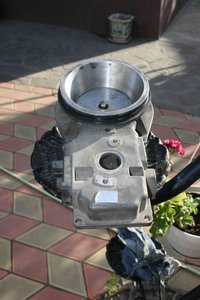

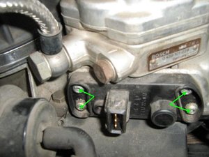

    как снять ПНД ?? болтов нет ((

    Болты под замазкой черной залиты, расковыривать надо.

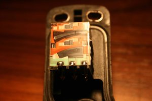

    я думал будет хуже ПНД. в чем может быть проблемма ? двигатель АСЕ 2.0 квадро бензин есть 18л по городу((. обороты плавают 1100-300 через некоторое время становятся 1100 или 1000. и стоят как вкопанное. давление в норме, под нагрузкой тоже. лямда вроде внорме. в чем может быть проблемма ?

    поменял Датчик положения дроссельной заслонки:thumbup:. клемник стал рассыпатся:shock:. оборы в норма стали 900 и ни ни . по расходу узнаю через 100км :hi:
