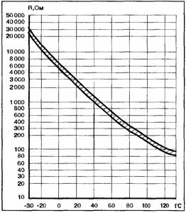

    2.Сопротивление между контактами ДТ при температуре 90 - 425 Ом,
    вроде норма 300,говорит о неисправности датчика.При t 20 -2500 Oм.

    ДТОЖ мерить не между контактами, а между любым контактом и массой авто. Между контактами сопротивление в 2 раза больше.

    между контактами ДТ.Смотрим 20С--2500 Ом 90С--200 Ом А у меня 400 вот это
    меня и насторожило.За ответ спасибо.Так всетаки как убедиться что РХХ исправен? Спасибо.

    Про график ДТОЖ - до сегодняшнего дня я был уверен, что изображенная на нем кривая есть результат измерения между одним контактом датчика при снятом разъеме и массой.

    С датчиком температуры - ты как все же мереешь между контактами датчика или между одним контактом и массой? Если между двумя контактами у тебя такие показатели, то все ОК, если между одним и массой то надо думать. Как вариант может врать термометр на приборке - у него показания очень относительные, а смотришь ты явно на него.

    В датчике температуры два контакта, один на ЭБУ впрыска второй на блок управления зажиганием.Поэтому замерять сопротивление надо как уже и писали между одним контактом и массой.Показания с одного и с другого контакта скорей всего будут немного отличатся-это не страшно.При 20*С примерно около 2кОм при 90*С около 200 Ом.Если у тебя 425 Ом при 90*С между одним контактом и массой-датчику явно кирдык.
