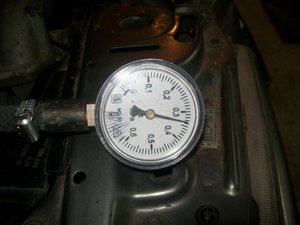

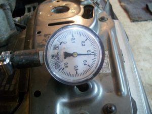

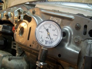

    По давлениям.
    видео по току ЭГРД загрузить не получается, не умею

    А ты словами опиши :).
    По фоткам - остаточное давление есть, системное есть.
    А самое главное - диф сколько?
