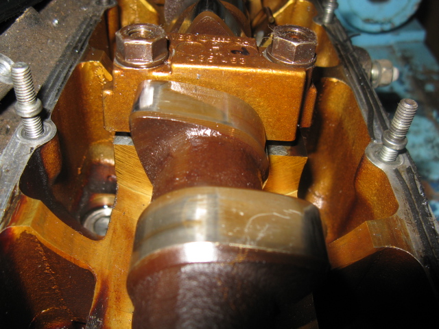

  8. B.J.
    B.J. Живу я здесь
    8 июл 2008
    1.104
    AUDI 100 2.3 NF QUATTRO 1990г.
    Не-е, у мня не так(фокать не чем) . ИМХО, РВ те крутить назад (влево, если спереди глядеть) надо на зуб, а то и на 2.
