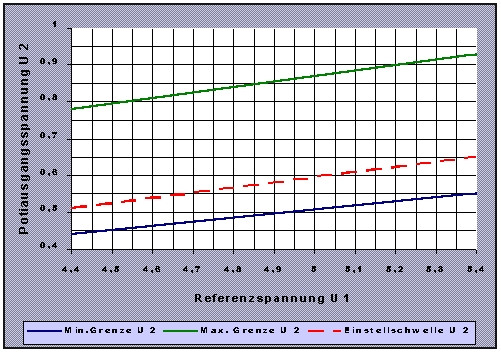

    1. Так вот я и имею ввиду корреляцию скачков тока ЭГРД и напряжения ПНД
    2. А какое напряжение у тебя между 1 и 3 контактами ПНД в штатном режиме??? Спрашиваю, потому-что Рубен пишет, что от этого напряжения зависит оптимум напряжения на средней ноге! Ты уверен, что твои 0.55-0.57 оптимально?

    1. Кореляции нет.
    2. Между 1 и 3 это я так понимаю масса ЭБУ (1) и опорное напряжение (3) - не помню, что-то около 4,85. Могу посмотреть точно. Про оптимальное напряжение Urgubab в свое время писал, что для каждого движка оно свое, но значение 0,57 видимо наиболее распостранено или предпочтительно. А вот как правильно выставить конкретное напряжение для своего мотора, чтобы оно было оптимальным я так и не нашел. Вроде говорилось что крутят ПНД на слух до достижения максимально устойчивого ХХ, а уж потом отстраивают для этого режима СО и ток ЭГРД.

    По Рубену с твоим напряжением между 1 и 3 ногой 4.85, между 2 и 3 должно быть от 0.59 до 0.83 ( см. график). А у тебя 0.55-0.57. Правда может я не совсем вник в его методику установки ПНД. Почитай внимательно

    По Рубену понял - он всю эту инфу из какого-то мануала взял - график этот я уже много раз видел. Я руководствовался, когда крутил ПНД опытом Urgubaba :umnik: . Чтобы не рыться - выжимки из этих сообщений во вложении.

    VVsevolod ну если ты хошь ощутить мощ, попоробуй вместо ДТОЖ для КЕ подсунуть чуть меньше 600 Ом, это где-то чуть выше 60ти градусов и по идее у тя появится разгонное обогащение и возможно поедет авта лучше :)
    по поводу желаемой напруги с ПНД на ХХ сделай так:
    горячий мотор, едешь с небольшой горки, входишь в ПХХ, выключаешь зажигание на больших оборотах (когда уже ПХХ), потом опять включаешь и наблюдаешь напргу на ПХХ. сначала она будет около 1.0В когда выше 2000 оборотов, потом когда упадет ниже то плавно напруга будет уменьшаться и по идее когда будет 1000 то она уже будет "желаемая на ХХ", а мотор все крутят колеса, поэтому не важно что реально например на таком воздухе мотор даже на ХХ работать не будет...
    во всяком случае мне на МБ это помогало, а наблюдения про 1.0В и падение это от NG :)
    После чего ты увидишь напругу вот ее и ставь на ХХ, она будет в диапазоне что дан для ХХ в известном графике
    http://misha.kmail.ru/audi/image001.gif
    кстати, для МБ картинка выглядит так
    http://www.wochelen.de/w126/fuchs_poti/imageL42.JPG
    что называется найдите 10 отличий :) выставлять по красной линии
