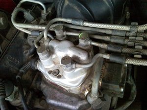

    подскажите где проверить нижнее давление на этом регуляторе (см. рис.), я так понял оно должно быть на атмосферу ниже системного? т.е. 5,5 атм. и где тут мерить диф давление. почему спрашиваю, да подключался к форсункам при включении зажигания давление 0, ведь так не должно быть? или надо было завести двигатель? и ещё если снять клемму с регулятора холостого хода обороты не меняются как были 920-950 так и остаются, так по моему тоже не должно быть, подскажите?

    А ток ЭГРД какой у тебя после замены насоса?
    Болт-заглушка в нижней части дозатора с левой стороны фото...

    Системное 6,1...6,6 бар (в пускрврй форсунке)
    в низу без разъема ЭГРД и насосом в принудиловку 5,7...6,2 бар, т.е. на 0,4бар меньше системного
    Промой его, если грязный, и убедись,что заслонка не заедает...
