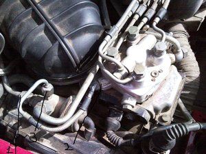

    привет коллеги. вот мой отчёт о проделанной работе и надеюсь на ваши полезные советы.
    1. проверил системное давление (подсоединил вместо пуск. форсунки манометр на 15 бар) = 6.5, при увеличении оборотов давление повысилось до 6.6 и так держалось без кол****ий.
    2. остаточное давление после 30 минут 3.4
    3. дифдавление когда насос работает = 5.9, как только выключаю насос давление становится = 3.5
    4. общий слив топлива за минуту, через отверстие 1(см. рис) = 1.5 литра
    5. слив топлива за минуту через отверстие 3(см. рис) при этом заглушено отверстие 2(см.рис) = 250 мл. (мне кажется не так мерил, но почему мерил именно так: если открутить болт с отверстия под номером 2 то от туда идет сильный напор бензина, и дифдавление которое было 3.5( см.выше) падает до 0)
    6. ток ЭГРД при включении зажигания 89,8мА, двигатель примерно 20 градусов, завожу, ток падает +4мА и гуляет до-2,5мА, по мере нагревания до 80 градусов ток опускается до -9-14мА, при оборотах 3000 ток стал -7-9мА
    7. снял разъёмы со всех датчиков (ДТОЖ, ПНД, ЭГРД, РХХ, пуск.форс.) двигатель работает ровно, при этом обороты 930
    8. РХХ по моему не работает (как определить работоспособность?) , но почему обороты при его отключении 930, а не 1100, я его снял, оказалось его уже разбирали( его можно разбирать?) там где клеммы обнаружил подсос воздуха, дырку залатал, но толку нет что при вкюченном, что при выключенном обороты = 930, тут говорили проверить УОЗ, а что именно и как проверить?
    если можно дайте ответ по пунктам, что здесь не так. спасибо.

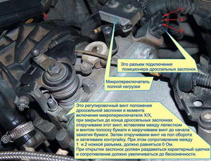

    Взялся тут настроить AAR знакомого. Авто притащили на веревке, так как все отрегулировано гаражными спецами. Ну в общем целый день ковырялся , а именно : выставил давления, заменил лямбду, промыл дозатор, выставил начальное положение напорного диска, помыл заслонки, выставил зажигание ну и тд.
    Авто завелась, токи выставил в нули (и на ХХ и на Оборотах) и казалось бы счастье рядом, но фиг там - при достижении 90* сваливается в аварию. С этим аварийным режимом просидел большую часть времени и так и не победил.
    Потенциометр проверил (напряжение при подъеме лопаты растет плавно и без провалов), на средней ноге 0,6-0,65. Попробовал даже поставить "шунтированный" старый ПНД и ничего не изменилось, те если завести горячую машину, то авар.режим в течении минуты и плавание оборотов от 1000-1300.
    Концевик ХХ работает, так как ток отсечки присутствует, но немного странно, сначала ток -58, потом на секунду -30, ну а после режим ХХ и здесь уже лямбда рулит в нули. На разъеме (1-2 ножка) 450 ом при закрытых заслонках и бесконечности при открытии. Судя по рисунку сопротивления быть не должно, что скажете ?
    Собственно вопрос - чего она в аварию выпадает то ?
    Все трубки проверил на наличие подсосов, вентиляцию картера отключал. Думаю может заслонки зря мыл - как их проверить ?

    Мерить надо слив через отв.2 (отв.3 заглушено) при работающем насосе

    Если мыл заслонки (ДЗ) то наверняка надо перерегулировать их положение в строну более плотного закрытия.
    Я тоже победил такое...
    Оказалось, что в низу узла ДЗ упор в корпус микрика упирался, Микрик как бы чуть раньше времени срабатывал, а заслонка изза износа, что ли, пропускала воздух. А должна полностью закрыться.
    Я отодвинул корпус микрика (около 1мм по памяти).
    При зтом отрегулировал и упор в верхней части ДЗ (что на твоей фотке видно)...как положено.
    Мне помогло!
    Да, и даже чуть- чуть ранний УОЗ может свалить AAR в аварию...в комплекте с подсосами изношеного ДЗ..
    И так же положение ПНД можешь подрегулировать чуть в сторону уменьшения напряжения...
    Успеха!
