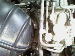

    расход в основном по городу 12-13 литров, я так понимаю мне надо начинать с дифдавления, выравнивать его до 0.4, затем регулировать СО, но вот проблема: мне кажется что винта регулировки у меня нет, на его месте просто дыра или он глубоко в отверстии? вот фото, шестигранник туда влезает где то на 2 сантиметра

    Все правильно - винт СО на глубине около 4см в том отверстии в центре фото. Надо очень длинный инструмент, иначе не повернешь - трубки и гофра мешает...
    Только гогда крутить будешь мА смотри!!!
    И крути по немногу - по 1/6 оборота и ток смотри на ХХ (приведи к 0...+2мА) и при 3000 проверь ток...и общее поведение мотора.
    И запомни на сколько повернул, на тот случай чтобы вернутьтся.
    По часовой - механика богатит, ток в минуса уходит, и на оборот...
    Успеха!
