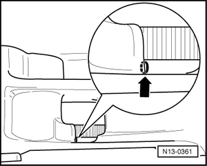

  20. purga98
    purga98 Участник форума
    6 окт 2008
    324
    100/AAR/АКП/климат
    #14120 purga98, 14 июн 2010
    установка угла опережения зажигания ( УОЗ ) для AAR с АКПП:
