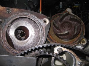

    Chorniy
    не зря думаю рекомендуют на AAR при замене ремня ГРМ и помпу сразу поменять. ибо потом для замены помпы разбирать полморды = оно того не стоит)
