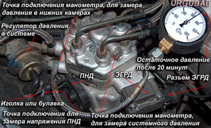

    Проверяем производительность дозатора по обратке. Отверстие (Диагноста, 0.3мм)
    Я правильно понимаю, что такая проверка производится при отключенном ЭГРД, т.е. без управляющего тока, и при включенном принудительно топливном насосе?
    Далее откручиваем форсуночные трубки от дозатора. Вкручиваем вместо них штуцера с резьбой М10Х1. Подставляем пять емкостей. Включаем бензонасос и проверяем производительность дозатора по отдельным камерам, на разных режимах работы.
    Сравниваем с эталоном.
    На разных режимах работы - имеется в виду производительность форсунок при разном положении лопаты? Какие именно нужны положения и каков тот самый "эталон"?
    Далее идет настройка качества смеси по газоанализатору или по лямбда зонду, на ХХ и в режиме частичной нагрузки по величине тока ЭГРД, с установкой средней зоны адаптации.
    Вот об этом ничего вобще не понял - как это выполняется (в т.ч. установка зоны адаптации)?
    Ещё один вопрос беспокоит: величина системного давления не должна зависеть от режима работы двигателя - это верно или нет? Меняется ведь только управляющее давление. И хотелось бы увидеть более подробную методику (для не особо шарящих) замера давлений на разных режимах - чтоб было по шагам расписано, что включить, при какой температуре мотора, какой результат должен получиться...
    Помогите, если возможно. Спасибо.

    Верно - все так
    Эталона нету. Есть примерные замеры. Например у меня около 10мл/мин с форсунки (!!!) на ХХ и примерно 90мл/мин с форсунки при полном поднятии лопаты. У тебя возможно будет не так. Тебе важно посмотреть чтобы с дозатора на среднем положении лопаты выходило одинаковое кол-во топлива со всех каналов. Дальше тот же эксперемент но с форсунками. Если дозатор выдавал ровно а с форсунок криво - форсунки новые нужны. Не заморачивайся по этому поводу в общем, а то накрутишь дозатор и потом ладу не дашь вовсе. Ломать голову надо если не поддаеца регулировке связкой винта СО/винта ЭГРД и мотор сильно штормит на ХХ.
    Твоя задача добица 0мА на всех режимах работы +-2..3мА. Как это делаеца написано в начале темы. Причем не одна статейка там по настройке смеси. Адаптации никакой нету, есть единственная адаптация - это зажигание, и то от тебя там ничего не зависит. Снял клему - надел и она сама подстроит угол как ей нравица по ДД.
    Верно. Системное должно быть ровно 6.5бар (но возможно от старости РСД оно уплывет немного - не страшно). Допустим системное на выключеной машине у тебя 6.5. Заводим, прогреваем - на ХХ оно 6.5. Газуем в пол допускаеца что просядет на 0.1, максимум 0.2 бара. Просадка более чем на 0.3 бара говорит о забитых сетках, или умирающем насосе. Системное давление мерить с канала пусковой форсунки, точнее вместо пусковой. В начале темы все написано откуда брать замеры.

    Системное давление постоянно и поддерживается регулятором давления. Замеры делать при отключенной фишке ЭГРД (температура при этом значения не имеет). Можно вообще машину не заводить - включить насос в принудиловку и мерить. Системное меряется на 1-й и з 2-х верхних заглушек дозатора или на пусковой форсунке. Давление в нижней камере меряется на нижней левой заглушке дозатора (над ПНД). СМ. рисунок
    В верхней камере ты должен иметь 6,1-6,6 бара и давление не должно проседать при прогазовках. В нижней камере ты должен получить на 0,3-0,5 бара меньше. При сбросе газа с оборотов давл. в нижней камере=давлению в верхней камере. Так концевик ХХ провериш.
    Насос нужно проверить "в стенку", те вкрутить манометр в б.фильтр и включить насос. Должен намерить не менее 7бар.
    Далее нужно мерить ток ЭГРД.
    PS. Читай первые 100 страниц этой ветки. Тебе нужно для начала разобраться как это все работает, иначе беда будет, поверь.

    Примерно ясно. Только более точно хочется знать: если двигатель остановлен, плунжер находится в полностью опущенном состоянии, доступ топлива в верхние камеры разве есть? Раз уж из коммента Роя следует, что мерять системное можно не только на канале пусковой форсунки, но и на верхних заглушках М8*1... кстати, в чём разница 1-я заглушка или 2-я? Или тут подразумевается, что измерения проводить нужно будет при поднятой вручную лопате?

    Из комента Роя следует что можно мерить системное с канала пусковой форсунки, как и я написал выше. Можно с этих двух заглушек. Разницы никакой, это "дырки" в одной и той же "банке". С других каналов форсунок - системное давление не узнать, ибо там давление очень скользкое и неуловимое, его так никто и не замерил - давление верхней камеры. Знаем мы его чисто теоретически, опытно никто не доказал его точную величину.

    Странно правда, чё эт я связал эти две заглушки с верхними камерами - понял теперь, в чём заблуждение. А про коллайдер - хорошая шутка :rofl:, хотя в силу старости самой системы уже давно пора было дырок насверлить дополнительных по всему дозатору.

    При сбросе газа давление в нижней камере возрастает за счёт влияния ЭГРД? Т.е. такую проверку нужно проводить с подключенным регулятором?

    Да. За счет оборотов >1200 и концевик ХХ включен - на ЭГРД подаеца -60мА примерно. За счет этого ЭГРД открываеца,давление в нижней камере вырастает. Вырастает до предела что суммарное давление нижних пружинок + давление топлива >= давлению в верхней камере. Поэтому тарелки перекрывают жиклер, давления верхней камеры не хватает отжать тарелку - получаем отсечку топлива.
