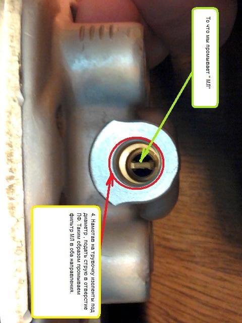

    Может и нет ее там, НО какой-то фильтр есть точно, тк при уходе управляющего давления с дымом и остальными сопутствующими признаками, помогает стандартная процедура промывки МЛ (даже слив бензина через отверстие ЭГРД помогает как на джетрониках). Это точно и проверено уже не однократно. Может есть у кого фотки разобранного дозатора с мотроника ? Хотелось бы разобраться...

    Вот и я про то - внешне похожи и моются по одной схеме. В отверстие ПФ не заглядывал... так что хз.
