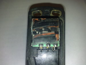

    Здравствуйте, знатоки мех.впрыска! Подскажите, плиз! Начал проверять свой впрыск. По давлениям - вроде норм. Проверил ПНД на потертость дорожек. Без провалов. Тока напряжение между 1 и 3 ногой более 7В. Между 2 и 3 более 1В! Подстроечник крутил - не помогает. Снял ПНД. Кажись дорожки восстановленные. Сопротивления: 1-3 нога=1,34КОм, 2-3 нога=4,08КОм, 2-1 нога=3,07КОм. Подстроечник крутишь ничего не меняется!

    Напряжение мерил в разрыв меж ПНД и фишкой. Не получилось выставить сигнал 0,1-0,2В подстроечником(чет я не нашел у себя такую отвертку, которая влезала в отверстие подстроечника да еще и на корпусе дозатора)))

    ПНД штатный (точно не эмуль) Ноги так же как на ПНД 1-"+" 2-"сигнал" 3-"масса"

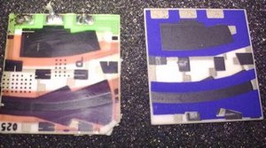

    Кто знает чьих рук это творенье:

    ЗЫ. А что это за колхоз с твоим ПНД на фотке? как будто что то намазано поверху дорожки контактной...Как бы не в топку его!!!
