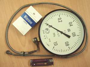

    Где манометр брал для измерения давления? Или сам изготовил?

    Ответ: Система впрыска KE III JETRONIK, болячки
    в магазине стоит 120 рублей

    На рынке, большой водопроводный 150 руб, класс точности 1.5, для наглядности размера рядом пачка сигарет и зажигалка. Трубка для подключения к дозатору, c разбора.
