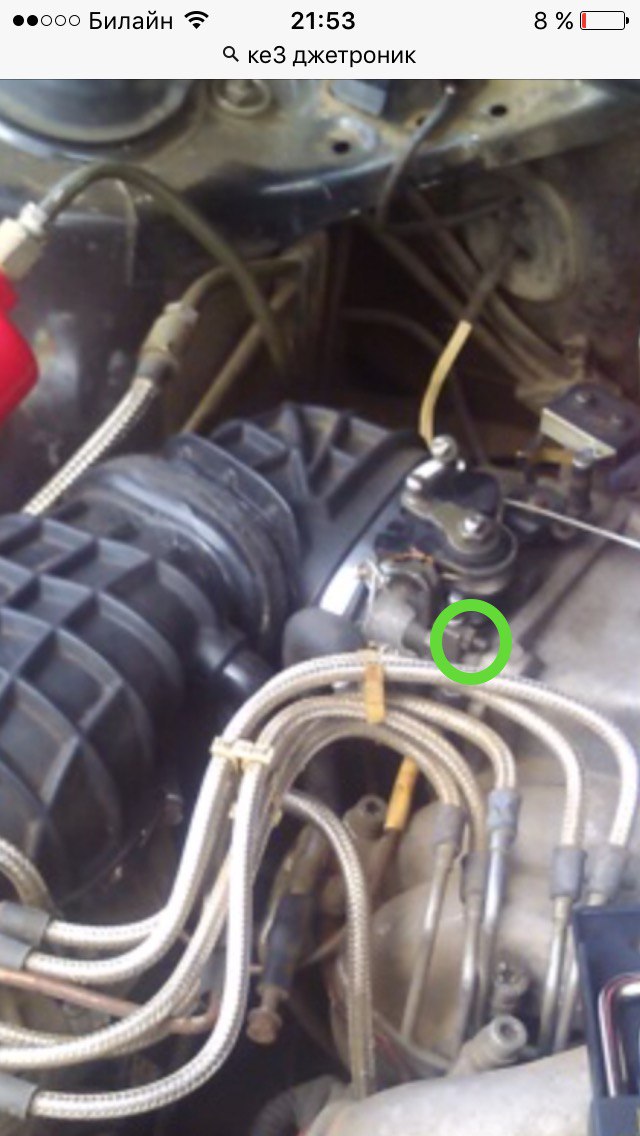

    Сегодня отогнал машину в молярку, хотел на холостых доехать с гуром и вакуумником, но машина держала 2.6-3т холостых оборотов, как на холодную так и на горячую, скидывал РХХ, должны были обороты до 1.3т упасть, но не помогло, хотя раньше работало, после видео которые чуть выше выкладывал, машину не трогал и сегодня такой результат.
    В итоге отогнал на заглушенной, разбираться буду в воскресенье.
    Что может быть, куда в 1ю очередь лезть смотреть и какие токи замерять?

    ну токи, в данном случае, мерят только в одном месте - ЭГРД. Про напряжение на лямбде тебе уже два раза сказали. Проверь микрики еще на заслонке

    А что так может быть не так и как, заслонку регулировал на минимум, при минимуме даже свист воздуха появился, от минимального зазора.

    Какой минимум, она должна быть наглухо закрытой.

    Если не секрет - чем регулировал заслонку?
    Хорошо бы как нибудь вернуть в положение ДО регулировки...

    Ключом на 8 и отверткой, вот тут.[​IMG]
    Фото из интернета.

    Верни все на место и читай Serg37!
    На ХХ воздух не должен идти через заслонку - только через РХХ!
