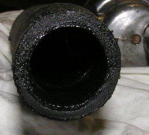

    А по поводу того что же происходит если стартер крутит и не заводится, проверь не плющит ли патрубок идущий к РХХ, создающимся в момент пуска разряжением. Такое иногда бывает, если патрубок немного раскис и при создании вакуума начинает деформироваться и перекрывает поступление воздуха и как следствие малое поднятие лопаты ну и Т.Д....

    Смотреть нужно все патрубки идущие к РХХ, в том числе и г-образный. Тот что под коллектором углядеть действительно невозможно, его нужно снять и оценить его состояние визуально. Вот фотка патрубка подверженного воздействию картерных газов насыщенных различными парами.
