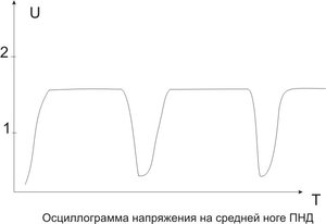

    Хм... Не уверен, что до конца понял вопрос. :shock:
    Я могу только предполагать, что используется, и на основании этого сигнала ЭБУ уменьшает УОЗ и немного обогащает смесь.
    К тому, же при размахе сигнала ПНД по осциллографу в 1,5 вольта, на тестере я видел 1,2...1,3, а что "видело" ЭБУ, это только ему известно. Осциллограмму, нарисованную "от ноги" прилагаю.

    Ответ: Система впрыска KE III JETRONIK, болячки
    Я рисовал по памяти осциллограму, которую в сервисе видел, когда проверяли мой потенциометр, после чего сказали: "Меняй!"
    Развертка у меня гораздо "короче". В данной ситуации мне непонятно, что видит ЭБУ (при провалах напруги почти до 0) и почему на холодной имел 600 об, а после частичного прогрева - 780?

    Саныч, чтобы ответить на твой вопрос нуна знать например - была ли у тя смесь в норме или слегка обогащена на прогреве или она была бедна, или наоборот заливало? Просто причиной пониженных оборотов на холоде может быть как нехватка воздуха (ЭБУ мало приоткрыл РХХ и пустил мало воздуха, хотя он по ПНД может видит что водух в норме :) ) или кривой состав смеси... Обе эти причины могут быть причиной пониженных оборотов.
    Так же неизвестно, когда начинает работать самодиагностика, т.е. есть вероятность что кнопкуХХ ЭБУ забракует после прогрева и как он рулит в этому случае РХХ?! в принципе в обычной жизни при размыкании кнопкиХХ РХХ приоткрывается (это доказано людьми кто недавно мерил напругу на РХХ в различных ражимах) и возможно это позволяло двиглу держать на горячем 780...
    В общем вопрос не простой :)
