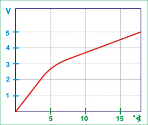

    Для меня пока загадка для чего ЭБУ использует сигнал с ПНД при движении. Для определения нагрузки на двигатель? Т.е. в ЭБУ прописана теоретическая зависимость сигнала с ПНД от оборотов двигателя, скажем, при равномерном движеннии авто, и если по факту имеется расхождение (в горку поехали, педальку придавили), то мозги начинают менять УОЗ и состав смеси? Или что-то другое?
    И если это так, то как в итоге сказываются варианты установки ПНД на ХХ, например, 0,5 или 0,8 вольта?
    По УОЗ на оборотах выше 2500 не критично, имхо, а вот по составу смеси...
    Подозреваю, что расход бензина может заметно меняться, да и динамика разгона, соответственно. Или я не прав?

    График напряжения на ПНД от угла поворота рычага расходомера.

    Пока пытаюсь осмыслить вот это:
    http://www.audi-club.ru/forum/showpost.php?p=1224402&postcount=2375, учитывая твое же высказывание:
    и высказывание Всеволода:
    И много еще подобных споров...
