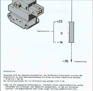

    Счас скину скрин...

    Вот, если такой, то не нужно, лучше у ALLE тогда взять.
    З.Ы а такое там было?
