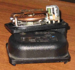

    Обещанная фотка датчика высоты над уровнем моря.
    Как следует из теории и практики - на ровной местности толку от него нет.
    А если использовать сей девайс для изменения качества смеси - никто не задумался на эту тему:shock: :shock: :shock: .
    В посте 3001 исправил файл вложения, теперь там переведено пояснение к картинкам.
    А кто ответит на такой глупый вопрос - почему в ясную морозную погоду машина едет лучше и движок работает тоже лучше???
  5. Pain
    Pain Участник форума
    2 мар 2005
    348
    Audi 100/45 2.0 16v 94г.
    Ответ: Система впрыска KE III JETRONIK, болячки
    природный интеркуллер

    Pain прав. Динамика машины зависит от количества смеси в цилиндрах. Больше смеси - лучше едет. На холодную воздуха больше (воздух становится плотнее) "влезает" в цилиндр. Соответственно и расходомер больше добавит топлива.
