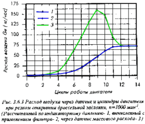

    Саныч, как ты пишешь, истина где-то рядом. В данном случае она разместилась между мной и тобой. Привожу интересную ссылку из книги Гуреев А.А. "Автомобильные бензины" на с.34 (есть в инете).
    Увеличение числа оборотов коленчатого вала двигателя достигается открытием дроссельной заслонки. В этот момент создаются особенно неблагоприятные условия для распыливания и испарения бензина, потому что вначале резко падает скорость воздуха и уменьшается разряжение во впускной системе. Значительная часть бензина оседает на стенках впускного трубопровода, а паро-воздушиая смесь значительно обогащается иизкокипящими углеводородами, т. е. происходит фракционирование бензина. Сразу же после открытия дроссельной заслонки в цилиндры поступает паро-воздушная смесь, поскольку она обладает значительно меньшей инерцией, чем жидкая пленка. Таким образом, в течение какого-то периода времени в цилиндры двигателя попадает горючая смесь, значительно обогащенная легколетучими иизкокипящими углеводородами.
    Еще любопытная информация от разработчика системы впрыска из книги Гирявец А. К. "Теория управления автомобильным бензиновым двигателем"
    Наличие значительного объема, превышающего в несколько раз рабочий объем цилиндра и расположенного между дроссельной заслонкой и впускным клапаном, приводит к возникновению значительных отличий в количестве воздуха, прошедшего через дроссельную заслонку и воздуха, поступившего в цилиндр двигателя. Эта разница вызвана тем, что воздух, проходящий через дроссельную заслонку, поступает не только в цилиндр двигателя, но и идет на заполнение впускного трубопровода, причем это явление возникает при открытии дроссельной заслонки. С другой стороны, при ее закрытии воздух в цилиндры двигателя какое-то время поступает из впускной системы, в то время как расход воздуха через дроссельную заслонку прекращается.
    А рисуночек про расходомер ДМРВ, даже электронный, а не механический! Миша, узнаешь график?! Вот откуда перескок НД берется. Вот почему богатит при ускорении механическая часть через расходомер воздуха и нет нужды на горячую обогащать смесь через ЭДРД

    Мои предположения насчет обогащения при нажатии на газ - за счет обучения, т.к. расходомер беднит при разгоне. За счет
    1. Увеличенной массы НД из-за налипших отложений
    2. Повышенного трения в кинематике
    Паша, проверяй все массы - с аккумулятора на двигатель и на корпус и все массы на впрыске. Похоже, у тебя плохо машина заводится из-за тока стартера - происходит падение напряжения, при кручении стартером напряжения не хватает для хорошей искры или что-то еще подобное. Итак, мое мнение - повышенное падение напряжения за счет плохой массы при работе стартера

    г. Гуреев разочаровал меня этим опусом:
    А у г. Гирявец просто более широко (и доходчивее, что ли) расписал то, что у тебя описано в СТАТЬЕ в части обогащения смеси при разгоне (по изменению давления р1)
