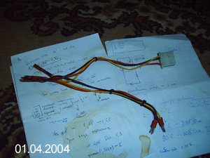

    Еще попробовал померять сопротивление как написано у diagnosta:
    Цитирую "Два провода мама-папа тебе очень помогут. Зажигание включать не обязательно.
    3.1 Соедини проводом мама-папа нижний вывод потенциометра с соответствующим выводом разъема. Установи цифровой тестер в режим измерения сопротивления (диапазон 200 Ом). Один из концов тестера присоедини к этому проводу (между нижним выводом потенциометра и соответствующим выводом разъема). Это масса на потенциометре. Другой конец тестера присоедини к массе автомобиля. Сопротивление должно быть близким к нулю (не более 1 Ом).
    3.2 Переключи цифровой тестер в режим измерения сопротивления диапазон 20 кОм.
    Соедини тот конец тестера, который у тебя был на массе автомобиля, со средним выводом потенциометра (не разъема!). Другой конец тестера на массовом проводе потенциометра и разъема оставь подсоединенным, как он и был. Сопротивление должно быть около 1-2,5 кОм.
    Пункт 3.1 - 0 Ом.
    А вот с пунктом 3.2 какие то непонятки, тестер никаких изменений не показал. Только защелкало что то, когда ко второму контакту подрубился.
    P.S. Долго искал подходящие разъемы для ПНД и ЭГРД, но ничего подходящего так и не нашел. В итоге за основу взял разделитель питания (используется в компах для подключения PATA винтов) и обычные разъемчики.

    Саныч_Питер Живу я здесь
    16 ноя 2006
    3.571
    Ауди 100/44 NF, 2.
    Ответ: Fantomik
    То, что написано про зажигание - читай "Зажигание НЕ включать!"
    по п. 3.2 оно обязательно должно быть выключено!
