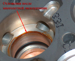

    В каждом механическом агрегате, в котором части движутся одна относительно другой, между ними возникает трение. И чтобы стронуть их, надо преодолеть это трение. По другому говоря, присутствует легкое подклинивание (ты применил термин "зависание поршня дозатора"). Это подклинивание обнаруживается постукиванием, при котором одна деталь чуть-чуть сдвигается относительно другой и останавливается. Происходит сие из-за отложений грязи.
    Это моя версия.

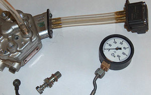

    Что сделал в пятницу вечером (напомню, машина в гараже – «мертвая», вернее дергается и обороты на набирает вообще, см. посты выше).
    1. Купил крышку трамблера и бегунок BERU (460 и 150 руб.), заменил.

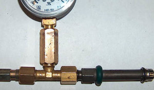

    2. Подключил манометр, мультиметр. Машине холодная (на улице +30). Зажигание выкл, ЭГРД откл. Насос в принудиловку верх. 5.8 ниж.5.5. Куда делось верхнее давление? Раньше вроде было всегда выше 6. Может из-за этого машина перестала ездить? Вспоминаю, что позавчера заправил полный бак на Лукойле, но не на своей обычной заправке. Обычно заливаю на Юкосе.
    3. Включил зажигание стало 5.7 на 5.4.
    4. Подключил ЭГРД, верх. 5.7, ниж. 4.3, ток ЭГРД – 95.9
    5. С большим трудом, не с первого раза завел. Подергалась, успокоилась. На ХХ верх 6.25 (на заведенной вроде норма) ниж.5.8. Ток ЭГРД минус 0 - минус 3.5.
    6. После прогазовки (кое-как с запираниями) при отсечке нижн. 6.15 Ток ЭГРД -57.
    7. Отключил ЭГРД. Верх. 6.23, нижн. 5.77 (примерно, немного плавает, вернее дрожит стрелка).
    8. Хорошо прогрел (температура на приборке 97-98 град). ЭГРД подключен. Верх 6.22, нижн. 5.8. Ток ЭГРД -3-5 ма.
    9. Выставил ЭГРД в ноль (+- 2 ма). Давления практически не изменились. При подключении, отключение ЭГРД давления не меняются.
    10. Как и раньше при плавном нажатии обороты набираются, пока не начнет открываться вторая заслонка. При дальнейшем нажатии – запирания, впрочем, как и при резком нажатии сразу.
    11. Заглушил. Сопротивление ЭГРД 20,8 ОМ. Сопротивление датчика ТОЖ 174 Ом и 188 Ом (на двух контактах). Вроде норма.
    12. На всякий случай хорошо почистил свечи. Прокатился. На малых оборотах едет ровно (не дергается), но выше 3-4 тыс. об. набирать не хочет. Опят же, разгоняется, пока легкий ход педали, дальнейшее нажатие сопровождается даже небольшим подтормаживанием, но уж никак не разгоном.
    Резюме. Машина вроде опять начала ездить в прежнем режиме (провалы, зависания ХХ, тянет только на малых оборотах). Что случилось вчера – остается загадкой. Или бензин (так там еще пол бака этого же бензина) или прогоревшие контакты трамблера (но не могли же они резко прогореть в один день) или что-то другое. Завтра еду в город, в пробки. Посмотрим, может опять перестанет ездить.
    Сейчас уже больше волнует не вибрация, зависания и провалы ХХ (может форсунки или ПНД, думаю, скоро прояснится), а то, что не развивает обороты и не разгоняется при открытии второй заслонки. Когда начинал «лечить», под нагрузкой бегала только так.
    13. Как проверить давление после топливного насоса? Почему при «принудиловке» б.н. системное давление стало ниже нормы (на ХХ в норме).
    14. Не стала набирать обороты на большом газу после следующего:
    14.1. Снимал черепаху, крышку с воздушного фильтра и все, что на ней находится (расходомер дозатор и т.д.). Когда весь этот снятый блок чистил снаружи от пыли грязи по всякому его крутил. Лопата расходомера при этом естественно довольно часто и резко перемещалась из одного крайнего положения в другое. Может там что повредилось (усугубил потертости дорожки потенциометра например, или как-то сбил регулировку лопаты)
    14.2. Протирал заслонки и вокруг них. Опять же, может там чего повредил?
    14.3. Продувал обратку в бак. А если при этом поднял всю грязь в баке и она как-то забила бензонасос, или прошла дальше в систему?
    Вчера вечером не смог выйти в форум, Почему-то сайт был недоступен.
    Сегодня с утра сделал следующее.
    1. Проверил электрические параметры катушки по напряжению и сопротивлению – все в норме (методика из мануала, если кому надо напишу).
    2. Подозревая насос, проверил его производительность, опять же по методике из мануала. Отсоединил подачу бензина на топливный фильтр и в банку. За 30 сек. работы бензонасоса в принудиловку набежало 1260 мл. куб. Что-то я не пойму, по методике должно быть не меньше 300-400. У меня в четыре раза больше, у меня что, супер насос или я что-то не так сделал?
    3. Заметил, пока полностью не прогреется на ХХ при нажатии на газ иногда бывает один приличный хлопок.
    4. Приехал на работу (22 км. от гаража). Все по прежнему: вибрация, провалы, зависания, едет только на малом газу. Обороты выше 3 тыс. набрать практически невозможно.

    1. DAN писал в п.13: "Как проверить давление после топливного насоса? Почему при «принудиловке» б.н. системное давление стало ниже нормы (на ХХ в норме)?"
    Ответ:
    а) ты и проверял давление после топливного насоса с учетом работы регулятора давления топлива (не ЭГРД!). Регулятор снижает максимально возможное давление до нормы.
    Максимально возможное давление, развиваемое топливным насосом (при отключенном регуляторе) проверяется путем присоединения манометра к бензонасосу при нулевой подаче, т.е. к бензонасосу подсоединяется только манометр и больше ничего. Тебе этого делать не надо.
    б) на принудиловке давление меньше, чем на ХХ, потому что подсел аккумулятор, а после заводки напряжение на аккумуляторе выросло благодаря генератору.
    2. DAN писал в п.4: "Подключил ЭГРД, верх. 5.7, ниж. 4.3, ток ЭГРД – 95.9". Соизмеримо с тем, что при I=80 мА Рдиф=1..1.3 атм, DAN при подключении тестера перепутал концы и ток управления ЭГРД стал снижать давление в нижней камере: Рдиф=5.7-4.3=1.3(атм) => ЭГРД исправен, больше к этому вопросу не возвращаемся.
    3. DAN писал в п. 12: "На всякий случай хорошо почистил свечи"
    Так дело не пойдет.
    а) во первых, не написал, какие свечи были - черные, рыжие, в масле и т.д.
    б) DAN, пожалуста, будь внимателен к тому, что я пишу. Я просил тебя поменять свечи, но не чистить. Это очень важно. В последующих постах я напишу, почему. Доверяй мне, ты же видишь - я не просто так на клавиши жму.
    в) я просил тебя проверить системное давление при 3000 оборотах и выше. Если давление не падает - насос исправен. Ты же проверял работоспособность насоса через расход. Надо - через давление. Что толку от большого расхода при маленьком давлении (в твоем случае нулевом атмосферном давлении - слив топлива в мензурку). Возможно, при значительном расходе топлива на 3-4 тыс оборотов неисправный насос не создает необходимое давление и машина не тянет. Это надо было проверить. Мне грустно, что ты пренебрег моими рекомендациями.
    Я не в обиде, и еще раз посоветую тебе сжато предстоящий план работ.
    1. Проведи все описанные операции перед снятием форсунок.

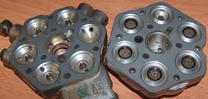

    2. Сними форсунки с впускного коллектора. Включи насос. Сними разъем с ЭГРД. Поднимай медленно лопату.
    3. Проверь распыл форсунок, запомни результат, какая как распыляет
    4. Отсоедини топливные шланги от дозатора. Включи бензонасос. Поднимай медленно лопату. Топливо пойдет из отверстий дозатора. Сразу увидишь неравномерность подачи топлива дозатором к форсункам (если она есть). Сравни с распылом форсунок и сделай вывод, кто виноват в плохом распыле - плохая подача топлива дозатором к форсункам или сами форсунки. Если виноваты форсунки - меняй их.
    5. Выключи бензонасос. Отсоедини топливный шланг от регулятора давления, ближний к резиновому патрубку, входящему в воздухан. Так ты освободишь вход топлива в дозатор.
    6. Подними лопату дозатора вверх до упора и держи. Так ты максимально откроешь щели в верхней камере дозатора.
    7. Вот теперь дуй в отверстия дозатора для топливопроводов форсунок как можно сильней и дольше. Путь для грязи открыт в обратном направлении.
    8. Подсоедини шланг к регулятору давления. Подай напряжение на насос. Медленно поднимай лопату и смотри за неравномерностью подачи топлива через отверстия к форсункам. Если неравномерность осталась, надо разбирать дозатор или менять его.
    Постарайся полностью понять смысл моих советов. И не ищи легких путей типа замены крышки трамблера. Не трать напрасно деньги. Вот свечи купи и поменяй. Это нужно сделать.

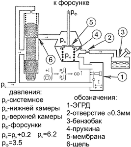

    О дифдавлении. Как вы помните, на самом деле дифдавление ДифДавл=Рв-Рн, но ошибочно считают и пишут, часто даже в мануалах ДифДавл=Рс-Рн
