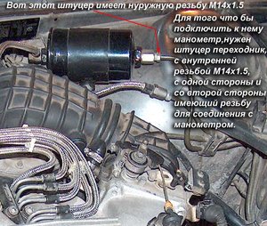

    Ребят у меня следующие вопрсы:

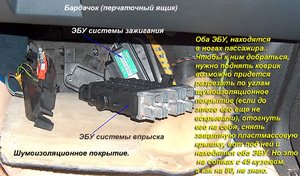

    4. Как обнулить ЭБУ и где он вообще находится? (Может он виноват).

    ЭБУ обнуляется каждый раз при выключении зажигания. Для полноты можешь скинуть клемму с аккумулятора, минут на десять или на ночь. На 80 не знаю где он находится, а на сотках в 45 кузове он расположен в районе ног переднего пассажира (справа от водителя), под обшивкой.

    P.S. Вот фотка расположения ЭБУ системы впрыска и ЭБУ системы зажигания, на автомобиле АУДИ 100, в 45 кузове.

    Померил системные давления, вот результаты:
    1. Давление в «стенку» не измерил – нужен штуцер с резьбой М12Х1,5 для вкручивания в выход топливного фильтра. Куда там можно ввернуть штуцер с резьбой М14Х1,5 не понял.
    2. Системное давление в режиме б/н в принудиловку – 6,05
    в режиме ХХ 6,2.
    3. При выключении остаточное давление 3,25; через 5 минут 3,2; еще 5 минут 3,17 ну так далее.
    4. Давление в нижних камерах 5,8. При перегазовке до 3000 об подскакивает до 6,05-6,15, т.е. почти до системного.
    5. Разница давлений 0,4. Остаточное давление в нижних камерах 3,5 и падает примерно как и системное.
    6. Расход через отверствие слива 0,3 мм не померил - открутил трубку с регулятора давления, а вот как заглушить отверствие не понял. По идее там нужен колпачек с резьбой М10Х1 или М10Х1,5, но под рукой такого почему-то не оказалось. Ток бензина по моему разумению идет от дозатора к регулятору давления. Исходя из этого я попробовал заткнуть отверствие в регуляторе деревянной палкой - при заводке вышибло с треском в капот. Urgubab, подскажи что ты там и чем затыкал?

    Вот место для подключения манометра при измерении давления бензонасоса в "стенку"
