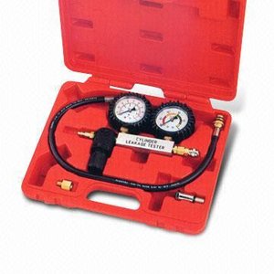

    Машина не должна ехать на холодную лучше, чем на горячую. Причина в том, что мы выставляем правильное "дифдавление", подразумевая правильное давление открытия форсунок. Но если форсунки открываются при большем давлении? До 80 градусов ЭГРД обогащает смесь. Может быть, стоит немного увеличить дифдавление? Тогда смесь будет на горячую побогаче в момент ускорения, а при постоянной скорости будет победнее, т.к. ее состав обработает ЛЗ. Расход не увеличится, может даже уменьшиться, если до этого дозатор беднил.
    Существует такая штука, как тестер утечек. Он представляет из себя два манометра, между ними регулируемый дроссель (небольшое отверстие по-русски). На вход (на первый манометр) подаем давление с компрессора, выход (со второго манометра) суем в нужное место. По разнице между показаниями манометров судим о утечках. Так вот, предлагаю метод проверки форсунок на подтекание и давление открытия без демонтажа.
    Подаем с компрессора низкое давление воздуха через тестер утечек (можно самодельный), в трубку форсунки, открученную от дозатора. Предварительно, есс-но, выкрутив свечи. Смотрим утечку и постепенно увеличиваем давление. Как давление выходного манометра резко упало, значит, форсунка открылась и мы смотрим давление открытия по первому манометру.
    А вот тут он продается:
    http://magic-line.ru/pt-1.htm Называется ПТ-1. Давно хочу купить, да вот все никак
