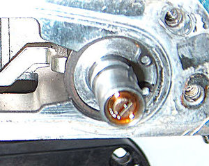

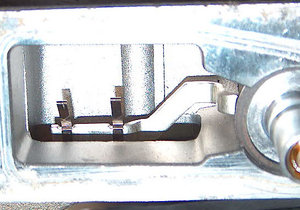

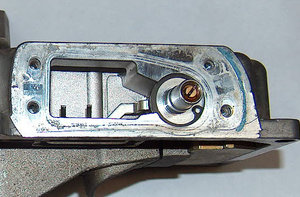

    Ответ: Система впрыска KE III JETRONIK, болячки
    Вот этот рычаг на котором приварены усики, двигается вверх-вниз, ежели лопату держать а на него давить пальцем. Причем двигается плавно и диапазон, как я понял ограничен только верхней и нижней стенкой расходомера. И еще, я заглянул вглубь этого рычага и увидел там гайку с фиксирующей пластиной, с помощью которой он крепится к основной части лопаты. Вопрос в том насколько сильно он должен фисировать этот рычаг с усиками. :confused: Эх, жаль фотки не сделал, может где в дебрях инета изображение внутренносте расходомера есть.

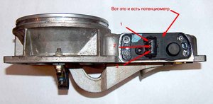

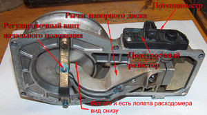

    В дебри лезть не надо, все было у нас в теме. Ургубаб выкладывал. Чтобы не искать - вот они.
    Тута не видно, шо внутрях делается. Вот ежели ПНД снять и туды с фотиком, тогда другое дело.
    Интересен момент крепления рычага диска с рычагом усиков. :unhappy:
